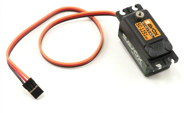

Prøver meg med Savox SC-1251MG servo nå først siden jeg hadde noen credits liggende som måtte brukes på noe. (samme merke som Align setter logoen sin på når det gjelder servoer, noen som erfaring med align sakene og vann for eks ?)
Specifications:
* Speed @ 6.0V: .09
* Torque @ 6.0V: 125 oz-in / 9.0 kg-cm
* Weight: 44.5g
* Bearing: Dual
* Type: Low Profile
* Gear: Metal
* Output Shaft: 25T Spline (Futaba)
* Case: Aluminum Heatsink
* Case Size (LxWxH): 40.8x20.2x25.4mm

Savox funker bra, men jeg tror ikke den er sprutsikret. Anbefaler deg å gjøre det. Jeg synes forøvrig at originale cupracerdekk funker bra på våt asfalt.

Nok å stryke silikon rundt skøytene og slikt ?

Tror du kan åpne opp servoen og fylle den med vaselin foreksempel. Ligger nok flere guides på youtube :)

For de av oss som ikke liker bruken av vaselin til vannsikring av servo så finnes det andre løsninger. Selv bruker jeg silikon i nedre del av servoen, og innimellom der ledningene kommer ut. Rundt servo output pleier jeg bare å bruke litt vannfast grease på innsiden av lokket.
