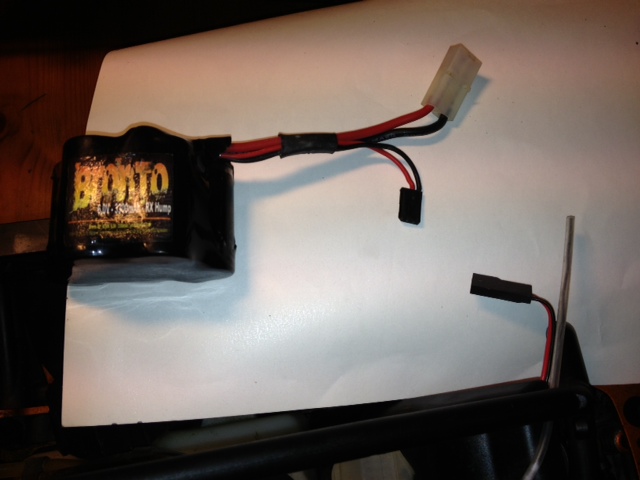

Noen som vet om det er mulig og bygge om mottaker batteriet fra Nimh til Lipo med kun og lodde om pluggen ? eller må man ta en mer drastisk tilltak på elektronikken ? :)
Filkommentar: Nåverende
image(2).jpeg [ 76.19 KiB | Vist 44506 ganger ]
Filkommentar: Løsning ?
image.jpeg [ 76.72 KiB | Vist 44506 ganger ]

Tåler mottakeren din uregulert LiPo rett inn? Hvis det gjør det kan du bytte kontakter. Hvis ikke bruk LiFe batteri på mottakeren.
Edit: + servo må tåle LiPo spenning.

Bruker en Spektrum SR3001 DSM 3-Channel Pro Series (Voltage Range: 3.5-9.6V)
http://spektrumrc.com/Products/Default. ... ID=SPM1205
Servo er en Futaba S3305 Heavy duty (Speed : 0.20 Sec. / 60º degree at 6.0 V)
Styreservo er en HPI SFL-10 MG2 Water resistant servo (METAL GEAR/24.0kg-cm 6.0V)
Er ikkje en ekspert på Volt og alt dette elektriske greiene, men klarer dette lipo ? :)

Servoene vil nok ikke like dette. Mange sier at en bare skal teste, men jeg vet at en del Futabaservoer ikke liker at man passerer 6v. Du kan fint bruke lipo, men da skal vi putte inn en BEC som regulerer strømmen ned til mottaker. Dette er ingen kostbar sak, og null problem. Da kan man fint bruke 2S lipo som mottakerbatteri.
Life er veldig syteløst å bruke, men det er ikke så mange pakker å velge mellom i den størrelsen der. Blir litt lite med 1500mah, og hvis pakken blir større, så må den fremdeles passe inn i mottakerboksen til Baja'n.

Har du en BEC inne ? :)
Skal lage en ny batteri boks eg skal plasere enn annen plass på bilen, Bygger sikkert denne av tre og lakker den. Lager ett lokk på som er lett og komme til slik at det skal bli lettere og få tak i batteriet og skal sikkert ha i et større batteri en nåverende. 8)

Husk at LiFe tåler kulde bedre enn LiPo.
