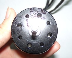

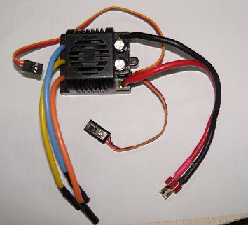

Slenger med litt av spec ene:
Motor 1/8
Turns(? 2.5T
KV Value(KV?: 1700
Input volt??: 7.2V+/-0.1
Cont current??: 110A
Resistance (Ohm)??: 7.4m? ±0.8
No load current??: 3.0A±0.5
Dimension??: ?43*63.4mm
Shaft length(): 20mm
Shaft diameter(mm)(?: ?5mm
Weight(g)??: 258g
Litt overasket over så lav vekt, om jeg husker rett er jo castle sine rundt dobbelte av denne... Men skal sies at det meste av docs var på heller rare tegn så hvem veit ;)

Ser spennende ut dette, men jeg ser at det står spenning på 7.2v på input voltage? Vil den takle 4S, eller er det bare en skriveleif? 1700kv burde jo normalt sett være fint på 4S, og du får nok en fin brukskombinasjon på et slikt oppsett.
Når det gjelder ESC, så har jeg overtrekk til 1/8 og 1/10 som puster. Det vil si at en kan bruke den på ESC som har vifte. Men det skal sies at det ikke gjør ESC vanntett, men sprutsikker.

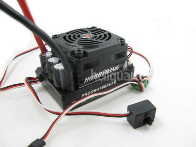

Bytta motoren også i en kV2160 (Toro motor fra SkyRC) og som ESC bruker jeg for tiden en Hobbywing 150A v2 bil esc (var såvidt jeg fikk klemt denne ned i bilen, var en god del større enn mamba monster m.m.).
Girkassa har blitt ombygget til Flux kasse m/39t idle gear, 47t spur (orginale stål spuret fra bilen var ny) og 20T pinion (har 14 og 25T også) og alt av gir ellers er enten HD el light utgavene av girene. På asfalt så går den rett opp på bakhjula (og veldig fort videre også) så i teorien så tror jeg denne blir morro til bashing som er det jeg egentlig bruker den til.
