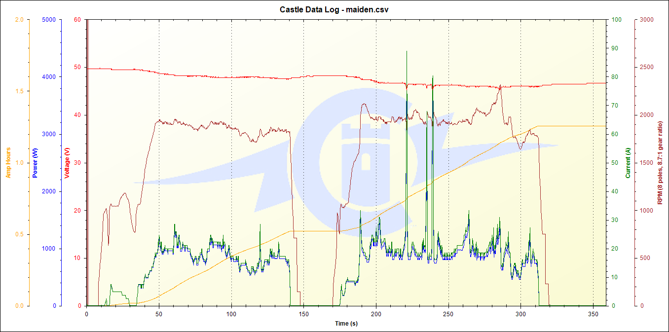

Mellom to byger i går klarte jeg jammen å ta en test tur med fuglen, har tidligere hatt en der jeg stort sett har kun fått tålelig orden på blade trackingen men har enda litt igjen her også.
Ellers så har jeg lekt minimalt med expo og d/r oppsett på radio, noen som har forslag til hva en bør begynne med her ? Føles rimelig tung ut i luften, men dette er den jo også egentlig siden den er ca. 4kg som den står nå med batterier og alt.
Kjørte i går også kun i normal mode og uten governor så neste blir igrunn å få testet dette, noen som har noe erfaring med å sette opp Castle controllerene så tar jeg gjerne imot tips :) Tenkte å sette den til å gå en plass mellom 2000-2200 rpm (noe som blir rundt 80% throttle)
Men sitter og lurer litt på hvor mye strøm jeg kan dytte igjennom HK 4025en i peak, skal jo klare ca. 2800watt kontinuerlig men merket at ved den peaken i grafen under der jeg bikket ca. 4000watt så begynte den å fuske litt (men kan ha veldig mangen andre årsaker også det da)
Kjørte kun rolig fra side til side + ett par pitch pumper for å få litt peaker på grafen for å se hva strømforbruk jeg klarer å dytte igjennom systemet.
Første 5 min med flyging, brukte ca. 1.5Amp fra 4Amp pakkene jeg bruker så nesten så jeg kan teste litt med mindre pakker også for å se om vekten har mye å si på følelsen.

Når det gjelder expo, så er det nok greit å føle seg litt frem tror jeg. Her er nok smaken som baken. Selv kjørte jeg lineær kurve på alle helikopterene mine veeeeeldig lenge.
Jeg kjenner ikke oppsettet på CC, så der må nok de som har erfaring der trå til. Når det gjelder vekt, så høres fuglen noe overvektig ut ja. Hvis du får vekta ned 600-700 gram, så vil det nok begynne å ligne noe :wink:

hmms, 6-700g er totalt umulig (siden det er det samma som en hel batteripakke) men skal dog teste med 2600mAh pakkene jeg bruker i 500en. Da burde jeg spare ca. 400g sånn omtrentlig. også kan jeg jo drepe clutchen også og spare litt der samt få mer direkte kraft på girene ;)
Ellers så får jeg teste litt med bare rein justering av headspeeden også, bruker tross alt bare 800W nå ved hover så slik sett burde jeg ha noe å kunne gi på med der effekt messig. korleis påvirker forresten størrelsen på blader og slikt ting ? Dvs om en setter den opp til å kjøre med 70cm blader (har 60 cm nå). Vekten er tross alt den samme sånn ca. må bare kjøpe ett hakk større motor og tail bom :)
