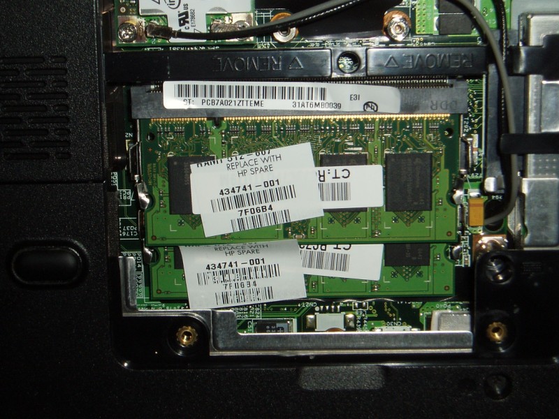

Her er forøvrig et bilde av minnet i maskinen:
minnebrikke 002 (800 x 600).jpg [ 143.37 KiB | Vist 20002 ganger ]

det var dv6116ea jeg mente, en AMD MK-36 prosessor.
Den støtter "bare" 2Gb, men i XP vil det gi deg merkbart bedre ytelse. Minne er DDR2 667 Mhz so-dim.
Harddisk ser jeg ikke om er sata eller IDE. Er det IDE (44 små pinner) så er det ikke verdt det å bytte disk lenger da IDE 2.5" harddisker er blitt sjeldne og dyre! Er det sata så er det bare å finne en disk som du har råd til.

Den er grei, da må jeg altså bare finne 2 x 1GB minnebrikker av type DDR2 667Mhz so-dim. Er vel like greit å fylle opp begge plassene, er det ikke?
Hvis IDE på denne er det samme som de feite grå kablene som er i stasjonære, så skal jeg nok kjenne det igjen ja. Serial-ATA er vel bare en plugg, er det ikke?
