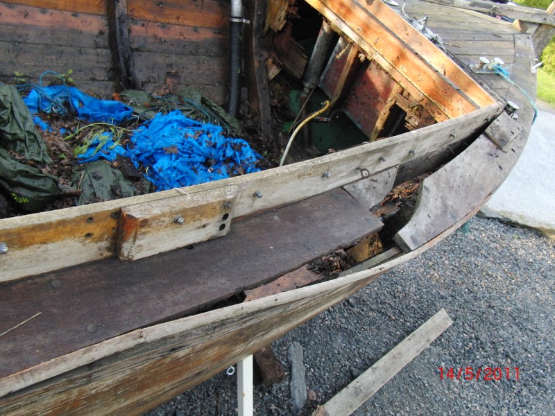

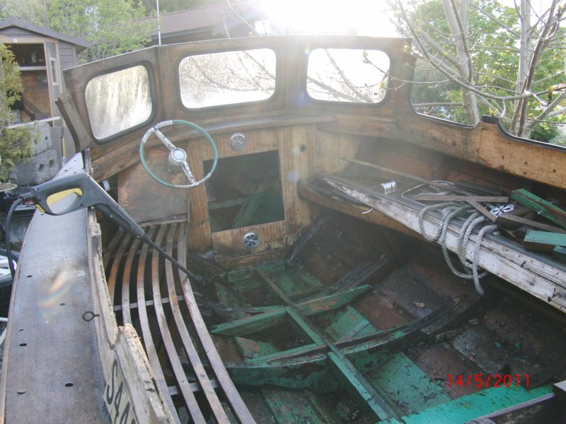

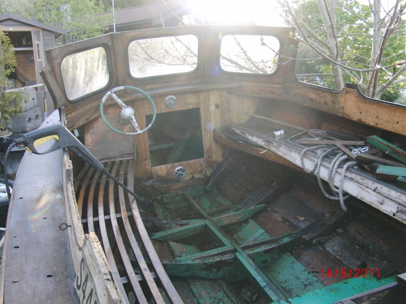

Jeg har nå fått vasket over båten utvendig et par ganger, og har vel fått et slags overblikk. Flere spant, flere bord i skroget, og flere plank på bakre og fremre dekk må byttes. En litt kjip ting som har skjedd er at noen av de bakre spantene har stått lenge under åpen himmel med de følger at de har råtnet. Dette har igjen medført at bakre del av båten er litt deformert, den har dratt seg ut til siden. Så her må båten først bli trukket tilbake til opprinnelig form, og så må nye spant på plass. Dessverre har ikke dette avskrekket meg, jeg har et sterkt ønske om å få denne i orden igjen.

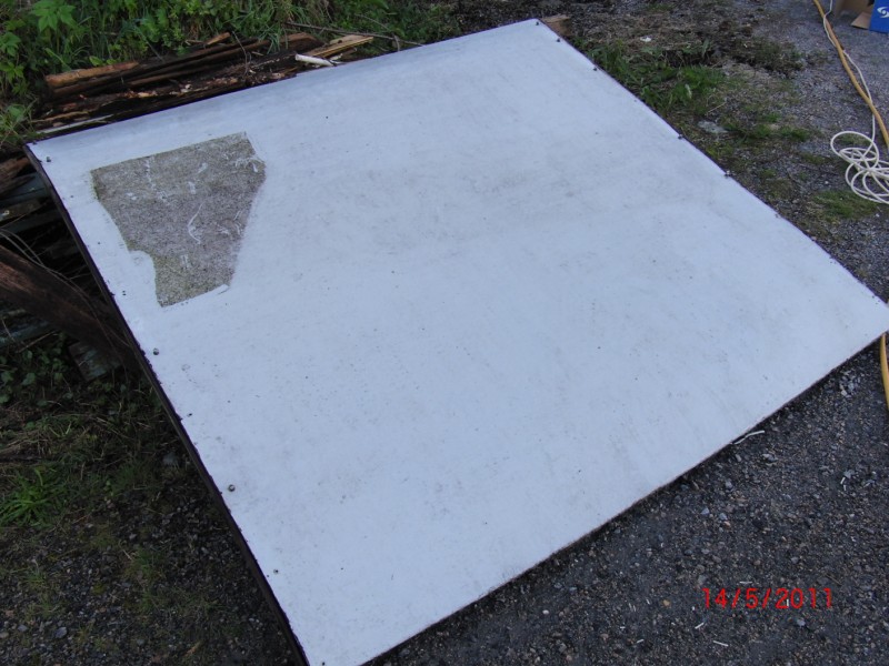

Denne båten hadde opprinnelig et lite overbygg på fremre delen, men denne sa takk for seg i vinter. Det er ikke så rart, siden båten har stått ute i flere år, med store snømengder oppå taket som kun var støttet i sidene. Etterhvert har taket lagt seg mer og mer til siden, helt til det knakk sammen og datt ned i båten. Nye sidevegger skal bygges, for taket skal på plass igjen. Selve taket har klart seg ganske greit, dette er oppbygget av tre, men selve taket er av glassfiber.
Ønsket mitt er å få byttet ut alt som er råttent, gjerne med noe som er kraftigere enn før, slik at båten blir i teknisk god stand. Videre ønske er å lage til en del egne løsninger på ting, da tenker jeg mer på alt det praktiske. Jeg vil ha litt mer luksus i båten enn det har vært før. Men først og fremst må båten bli sjødyktig igjen. Motoren skal ut av båten, og plukkes fra hverandre. Dette har også vært gjort en gang tidligere. Om jeg klarer å redde den, så skal også den gjøres litt mer moderne. Skal få lagt ut noen bilder av båten nå snart.

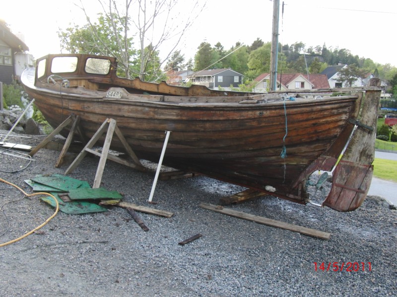

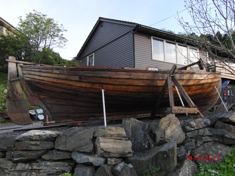

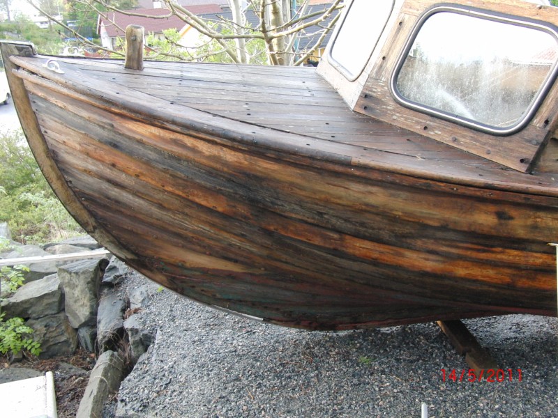

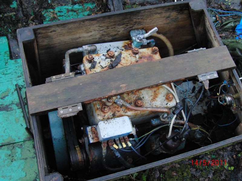

Her er noen bilder av snekka. Dette er absolutt ikke de verste bildene, men bare et overblikk. Tilbakemeldinger som kan hjelpe denne båten å komme tilbake i stand kommer godt med. Da tenker jeg på slikt som hvordan bytte bord, spant og så videre :mrgreen:

Jeg har nå lest litt forskjellig om tresnekker, og det virker som at bytte av spant ikke er en uvanlig ting. Litt kjekt for meg å lese, da det virker som at det er håp for båten. Etter å ha tenkt litt mer på hva som kanskje bør byttes, så tror jeg at kjølen kanskje burde blitt skiftet også. Hvorfor ikke, siden det uansett er så mye som må gjøres.
Rasmus, hvordan var ferskvannskjølingen oppbygget i båten du snakket om? Snakker vi om radiator med viftekjøling?
Når det gjelder neste steg fremover, så ser jeg for meg at jeg må jobbe for å få fasongen til båten på plass igjen. Jeg har tenkt å montere et par taljer i båten, og lage til en forankring på utsiden av båten (som går igjennom båtsidene), og som jeg da kan bruke til å trekke båten sammen igjen. Når det er gjort, så lager jeg nye maler til spant, og lager disse. Tror nok dette blir første steg.

InnleggSkrevet: Søn Mai 15, 2011 1:25 am
Innlegg: 19
For kjøling:
INDIREKTE KJØLING MED FERSKVANN
Med varmeveksler
Det vanligste er kjøling via varmeveksler. I et slikt system kreves to pumper. Den ene pumpen sirkulerer ferskvann gjennom motoren, varmeveksleren og eventuelt gjennom eksosmanifolden, den andre pumpen pumper sjøvann gjennom varmeveksleren og som regel gjennom motor og gearolje-kjølerne.
Kjølkjøling
I stedet for varmeveksler kan man montere rør under båten slik at disse kjøles av sjøvannet. Kjølevannet avgir sin varme til sjøvannet gjennom veggene i røret. Kjølkjøling foretrekkes først og fremst på mindre båter som går i grunne og forurensede farvann, samt for båter som brukes i ekstremt kaldt klima. Benytter man kjølkjøling sammen med tørr eksos, risikerer man ikke problemer med at sjøvannet fryser. Imidlertid er varmevekslerkjøling, selv i det kalde Norge den mest brukte metode. Sjøvannet er isolert i komponenter som er konstruert for å motstå sjøvannets korroderende virkning. Den lukkede ferskvanns-kretsen kan reguleres med termostat slik at motorens driftstemperatur er gunstigst mulig.
 Innleggets emne: Re: Restaurering av gammel snekke og opel omega
InnleggSkrevet: Søn Mai 15, 2011 1:30 am
Kjempebra info, kjenner at jeg får mer og mer tro på at det skal bli båt av dette :D
InnleggSkrevet: Søn Mai 15, 2011 7:32 am
Vi kjørte med kjõl saken og liten boks på ett par liter inne i båten. Boksen for å ha litt større vann volum i bevegelse blandt annet. Funlka fint for oss men var som sagt ensylindret sak så ikke veldig store kjøle behovet heller.

Jeg hadde en ny runde i båten idag, med god hjelp fra madammen. Hun hadde en god økt oppi båten, og fikk renska bort en del råtten materiale og merkelige plantevekster. Dørken er tatt ut, og det meste av beslag er skrudd av. Det ser ut som at over halvparten av spantene må byttes ut, men heldigvis ikke så mange bord.
Nå gjelder det å skaffe seg ei talje, slik at jeg kan få trekke båten sammen igjen. Jeg vil lage et par kraftige stokker som følger profilen på utsiden, og legge ei stroppe rundt båten og over disse stokkene. Så gjør taljen resten av jobben. Jeg skal også lage et par nye støttebukker, greit å tenke litt ekstra på sikkerheten her også. Jeg har tatt ut motorkassen, og skal gjøre et forsiktig forsøk på å fjerne pluggene, slik at jeg kan helle på et eller annet som kan ligge å jobbe i sylinderen. Men først og fremst må båten tømmes enda mer, og tilslutt spyles/vaskes/skrubbes godt innvendig. Jeg skal også få på plass et overbygg som jeg lager tilpasset båten, slik at det blir enkelt å få på plass presenning.

Har sjekket litt til nå, og har kommet frem til at motoren heter FM S-2, som er en 2-sylindret bensinmotor med 8-12hk og dynastart.
