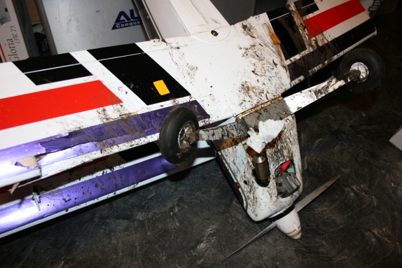

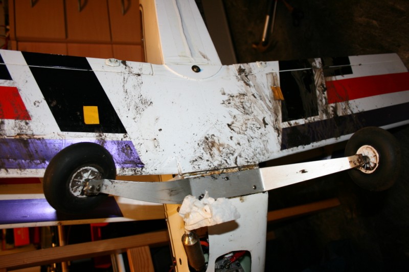

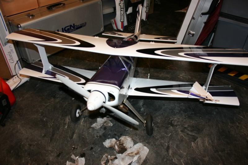

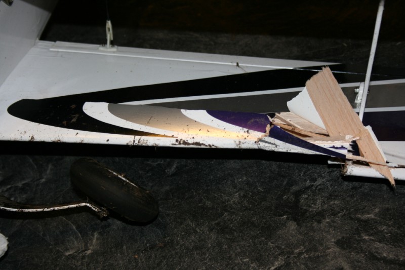

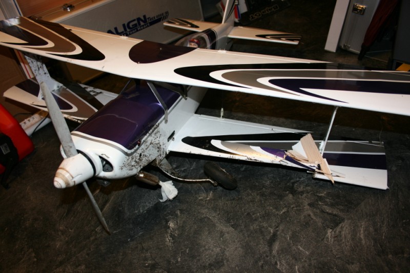

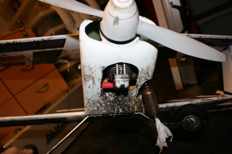

Var uheldig med Ultimaten idag. Sto langt unna, og var på vei til å nærme meg landing. Jeg drev egentlig bare å roet ned litt slik at jeg kunne lande på et passende tidspunkt. Dette var i utgangen på en sving der jeg bare skulle passere et tre, men istedenfor traff vinga litt i treet, flyet endra retning og gikk ned. Ikke så mye skade egentlig, bare et godt bøyd understell og en litt knekt nedre vinge (har dette på video). Motoren starta fint etterpå. Jeg skal fikse det slik at det blir flyvedyktig igjen, men nå skal det i taket på butikken :mrgreen:

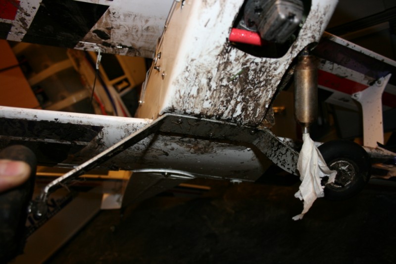

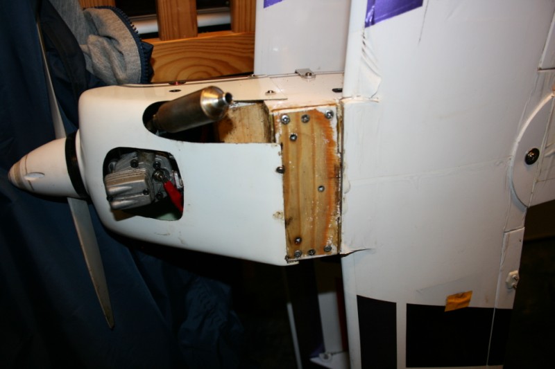

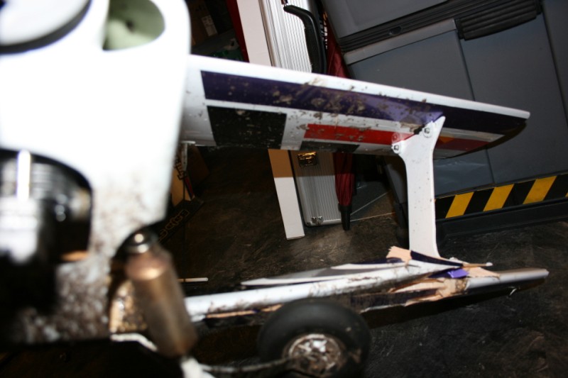

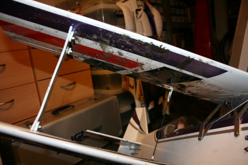

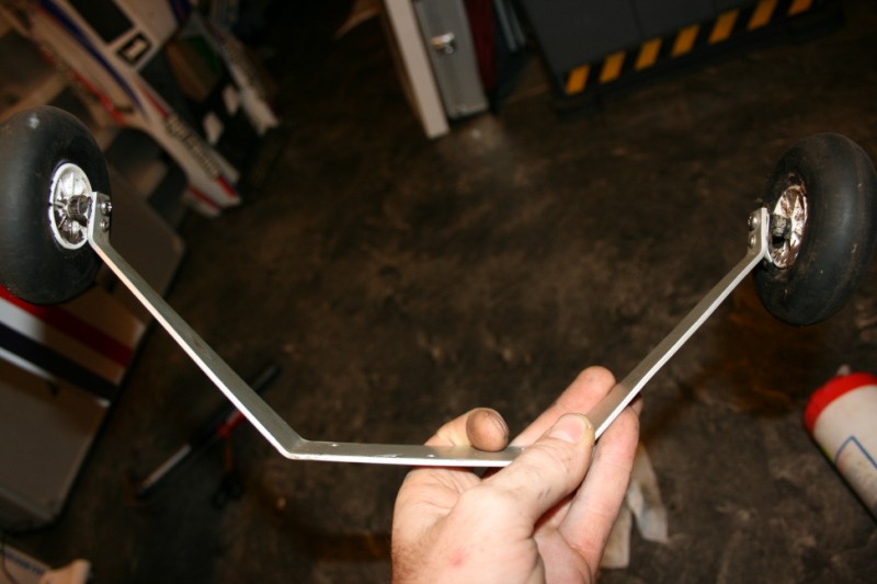

Legger ut noen bilder først, så kommer det film etterhvert som jeg får klippet sammen noe.
Her er Ultimate 40'n :mrgreen:

Ganske morsomt at understellet ble sittende skikkelig denne gangen. Jeg har slått det av 2 ganger tidligere, og begge gangene fulgte platen som understellet er skrudd fast i med ut, det er nok ganske normalt. Men sist gang jeg monterte på den platen igjen sørget jeg for å forsterke den litt. Borret noen hull gjennom platen, og limte fast noen skruer på et par cm lengde med 2-komponent. Det holdt visst godt denne gangen, ikke antydning til skade på plata :mrgreen:

Hehe, kule bilder. Vet ikke hvorfor, men det er kult å se på ting som har krasjet og fortsatt er helt nok til at det fortsatt funker :P
