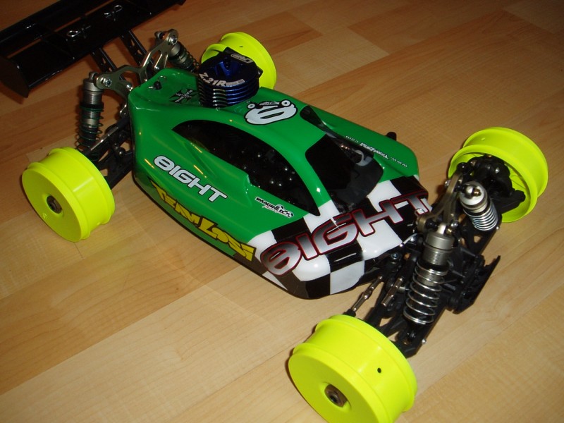

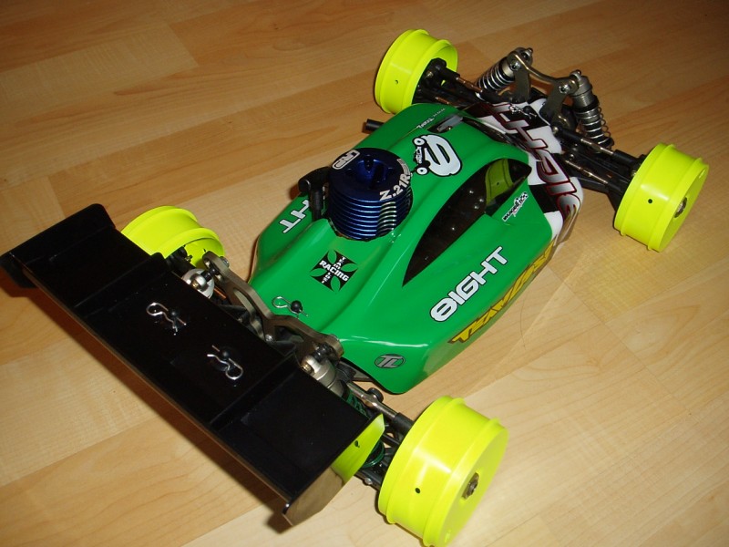

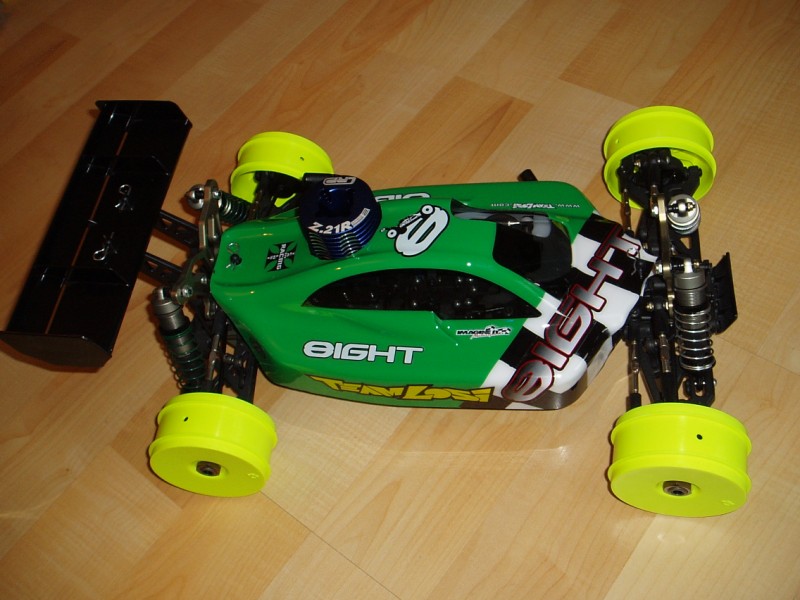

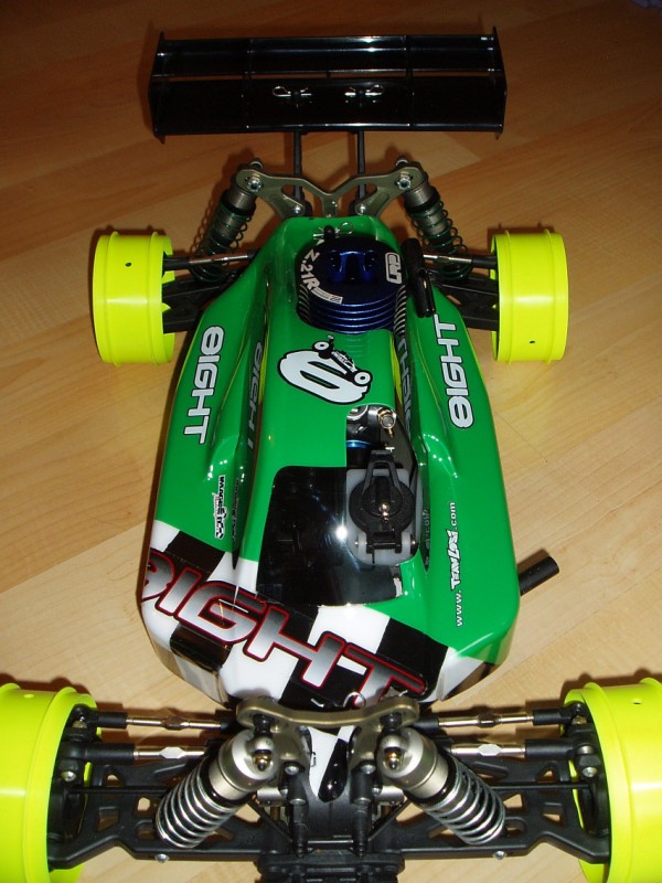

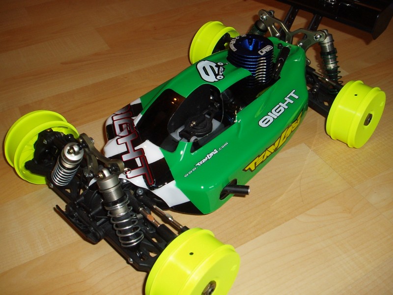

Dekselet ble bedre enn jeg trodde, så jeg er fornøyd med resultatet. Jeg lærte meg også en ting eller to i prosessen. Nå gjenstår det bare å få montert grenrøret når det kommer, så skal jeg omsider få begynt å herje nabolaget :twisted:
Her er det endelige resultatet (blir kanskje litt bedre når dekka kommer på bilen)
