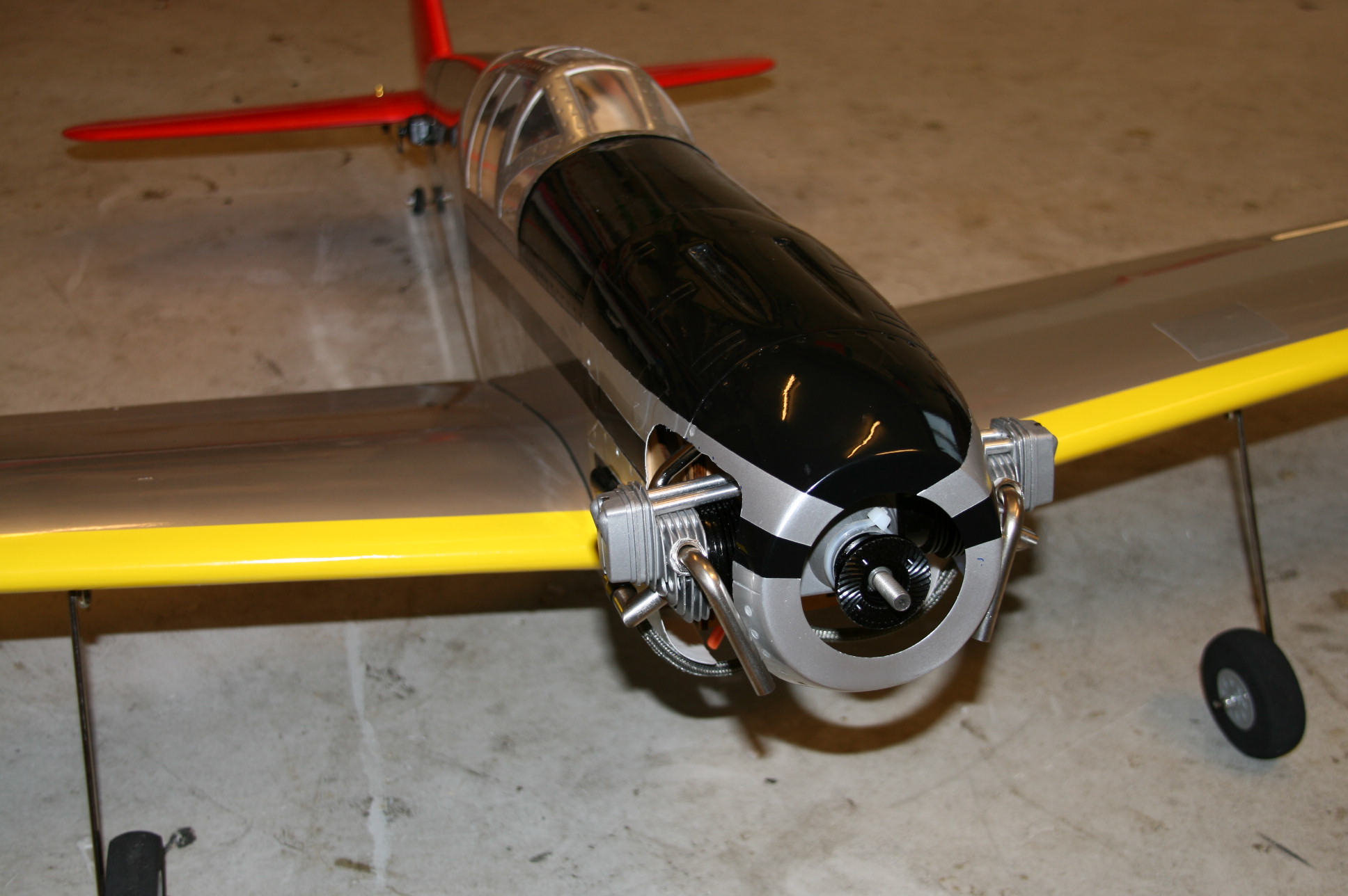

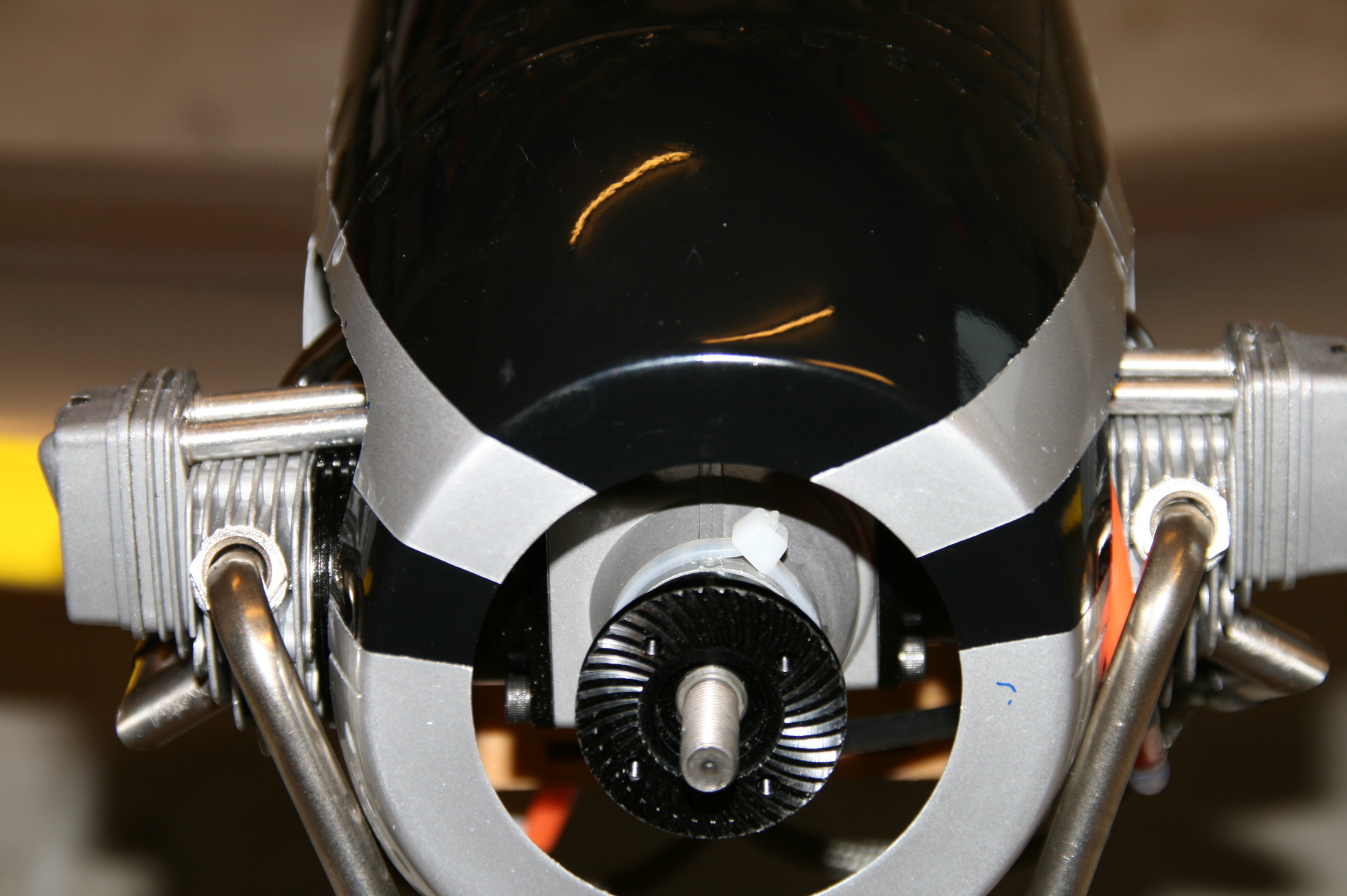

Her er noen bilder av ASP 160
IMG_6460[1].JPG [ 353.86 KiB | Vist 15402 ganger ]
IMG_6458[1].JPG [ 399.42 KiB | Vist 15402 ganger ]
