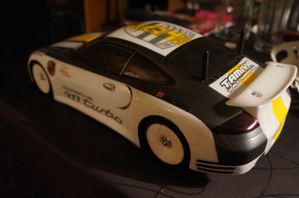

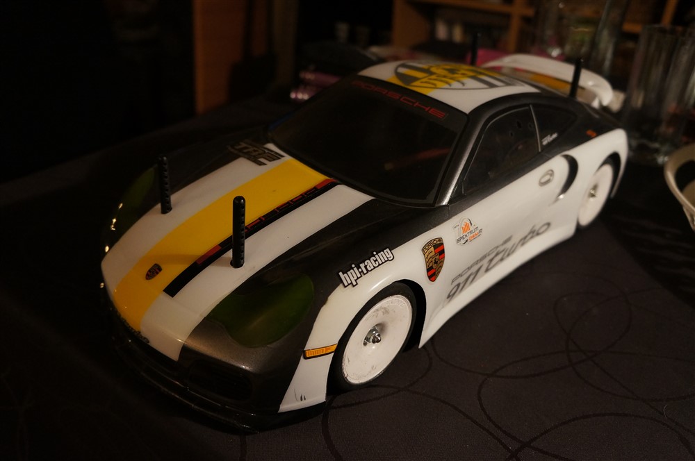

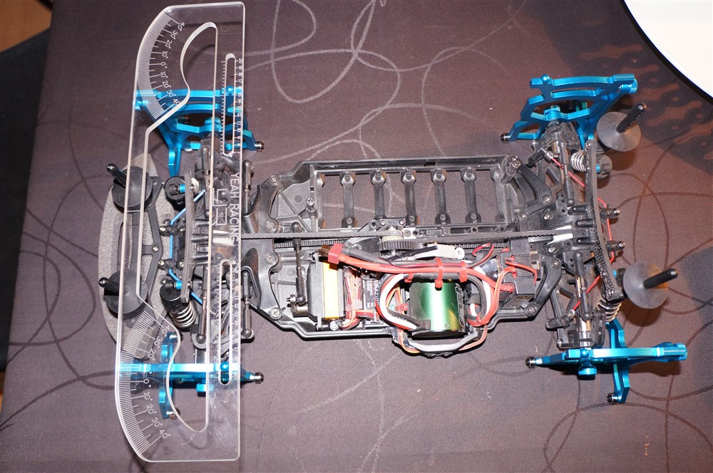

Her er noen få bilder av bilen. Første bildet viser verktøyet jeg bruker for å sette opp hjulvinkler.
