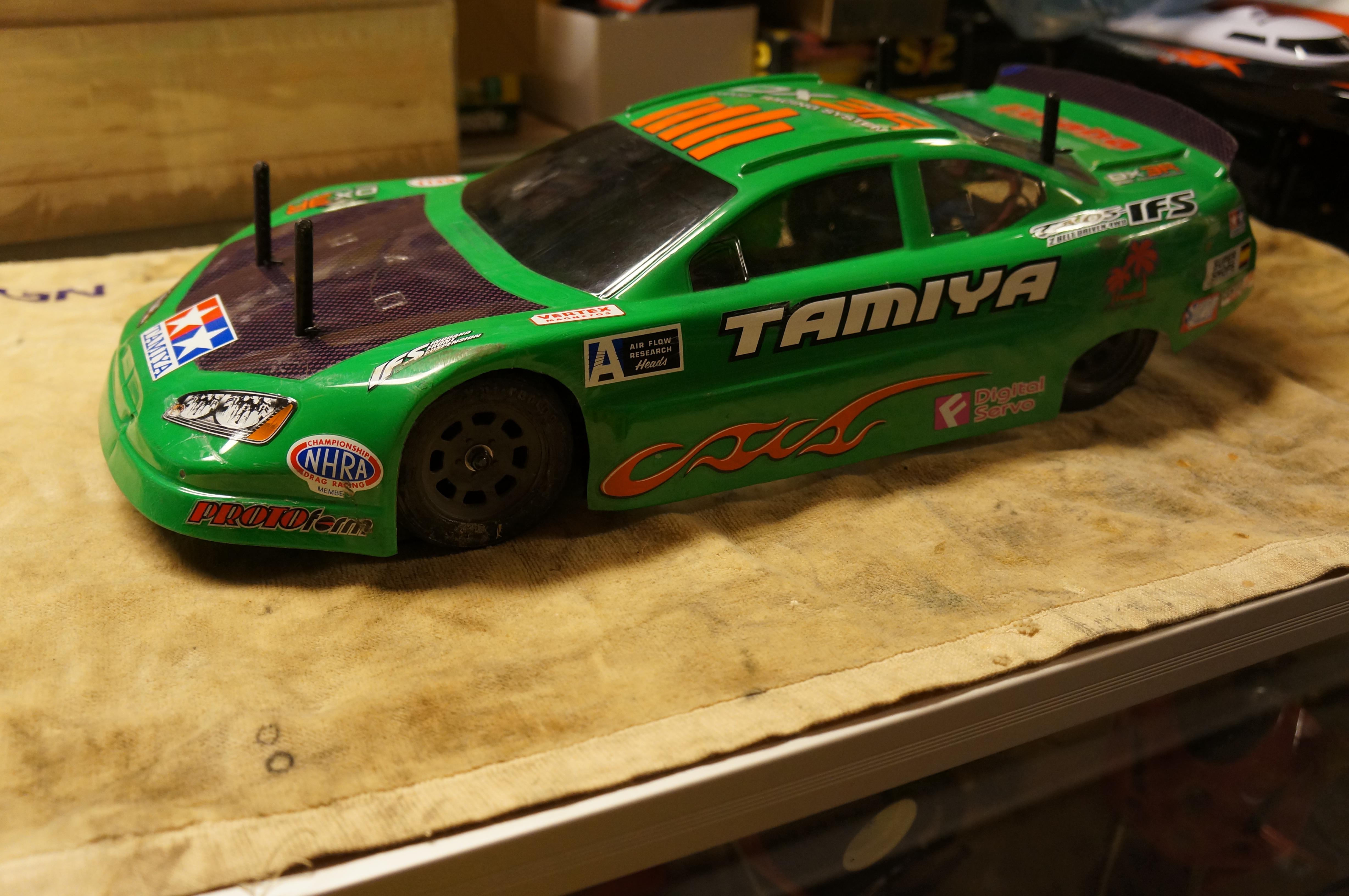

Idag ble denne bilen luftet på Haukåa, og det var kjekt, er lenge siden sist nå. Har lenge tenkt på å teste kjøreforholdene her, og de var kjempeflotte. God oversikt, og null problem å få til gode testløp. Man har god tid til å bygge opp fart og bremse. Tar en halvtime å komme seg dit, men det er verdt kjøringa synes jeg. Er ikke så mange gode plasser å kunne kjøre slike biler på.
Ingenting ødelagt denne gangen, men fant noen punkter som skal endres. Hører litt ulyd fra drivverket et sted, mest sannsynlig fra området rundt spurgear. Så dette skal plukkes fra hverandre og sjekkes litt. Nå er det også på tide å bytte ut batteriene med noe som er sprekere, disse 3S batteriene har gjort jobben sin og mer til nå. Drivreimene skal sjekkes og justeres, det er viktig at de ikke er for stramme. Dekka begynner også å bli slitt, så nye må limes. Bare det er en prosess i seg selv, dekk og felg må sitte jævla godt sammen, og dekkene må balanseres. Veigrepet må være så godt som mulig når ting begynner å gå fort, så dette er et viktig punkt.
Hastigheten i dag ble målt opptil 115 km/t, så det ble omtrent bare tangering av resultat. Nå er det byttet motor, og når jeg får de nye batteriene, så skal det gjøres noen nye forsøk i haukåa.
