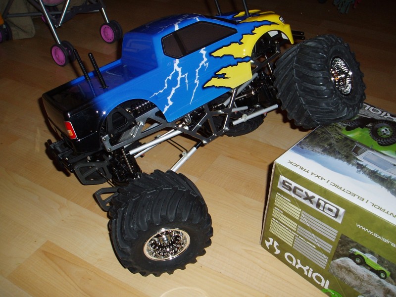

Jeg har kjøpt meg selv en liten julegave for kos, en Tamiya TXT-1 elektro monstertruck. Denne blir fin å leke seg med i snø (hvis det kommer) sammen med ungene, og jeg synes den er ganske tøft oppbygget også. Det sitter en standard 540 elektromotor på hver aksel, altså 2 motorer totalt. Den blir levert med mekanisk fartsregulator, men jeg skal selvfølgelig montere i en elektronisk som kan håndtere begge motorene. Blir nok forholdsvis original ellers, men jeg skal også ha et par passelig bra servoer i, kanskje vanntette. Har ikke helt bestemt meg.
Her er et bilde av morosaken:
http://www.rctech.net/events/chicago200 ... a_txt1.jpg
Bildeserie kommer når jeg får begynt, ikke sikkert at det skjer noe før romjula. Gleder meg :D

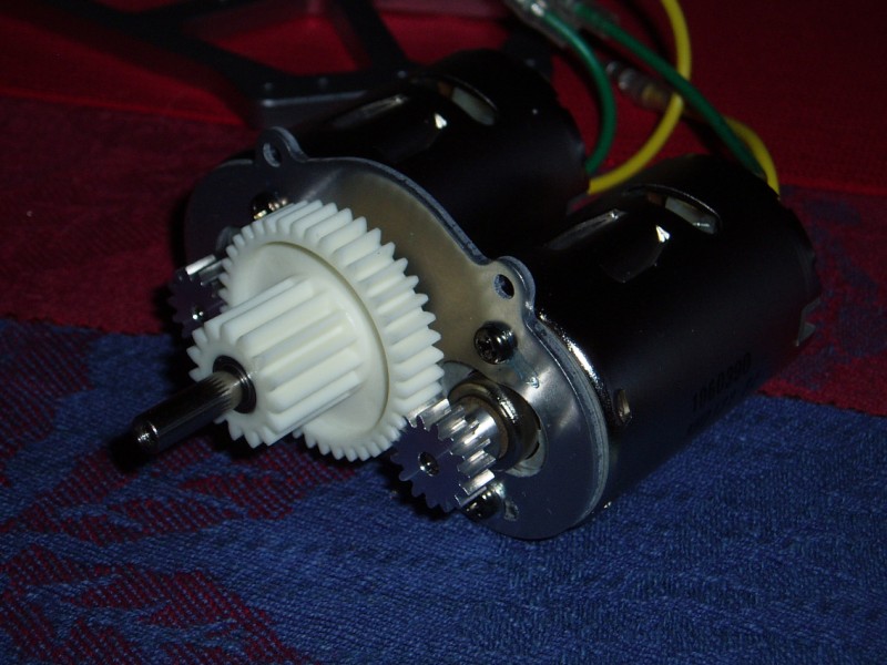

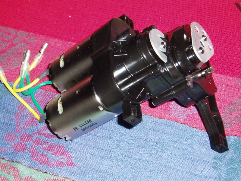

Jeg har nok husket litt feil angående denne doningen. Jeg trodde den hadde en motor på hver aksel, på samme måte som Clodbuster, men den har en sentral girkasse som har 2 motorer på samme hoveddrev. Men det gjør ingenting, egentlig foretrekker jeg denne løsningen.

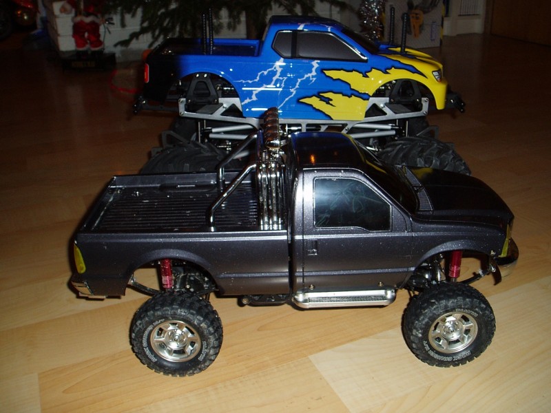

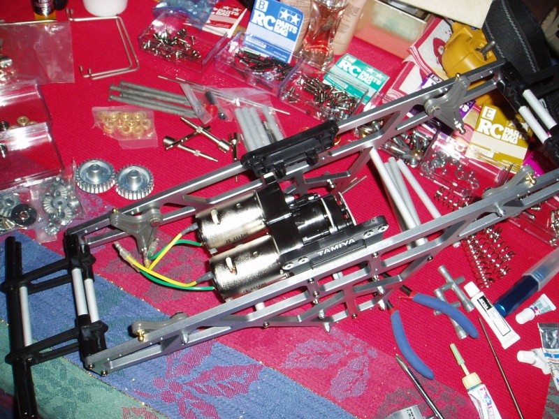

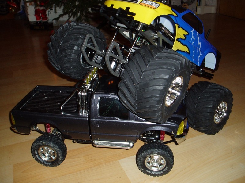

InnleggSkrevet: Lør Des 26, 2009 12:08 am

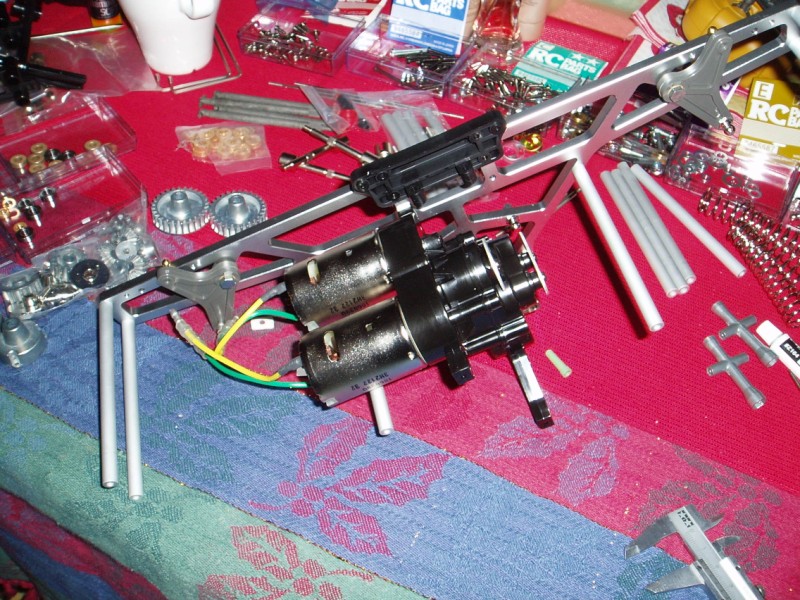

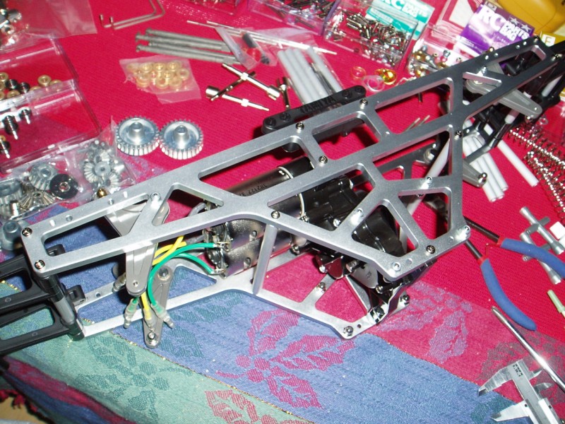

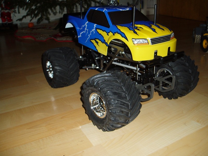

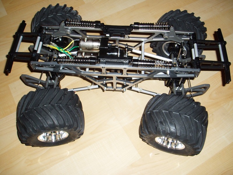

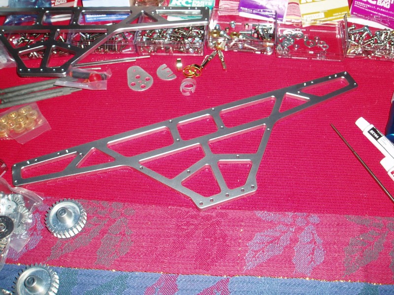

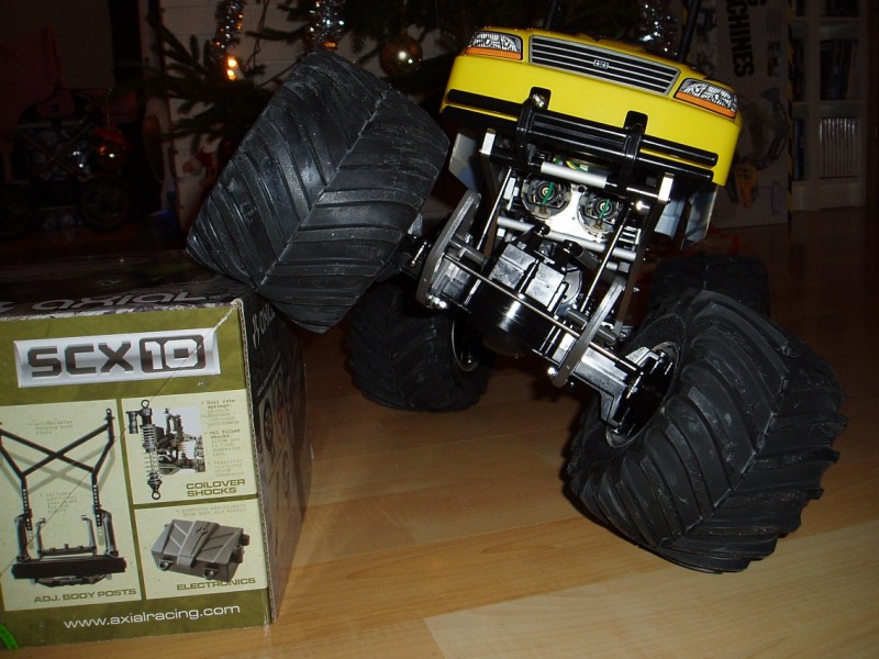

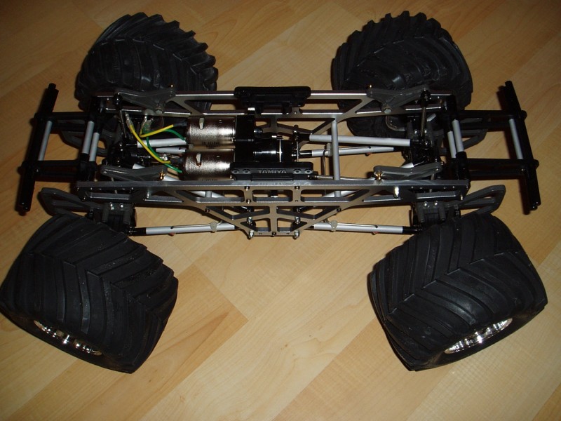

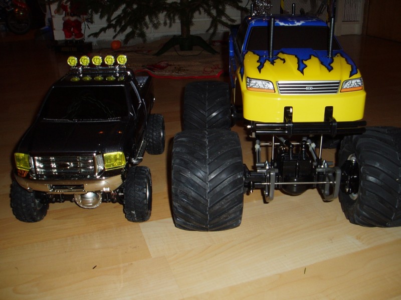

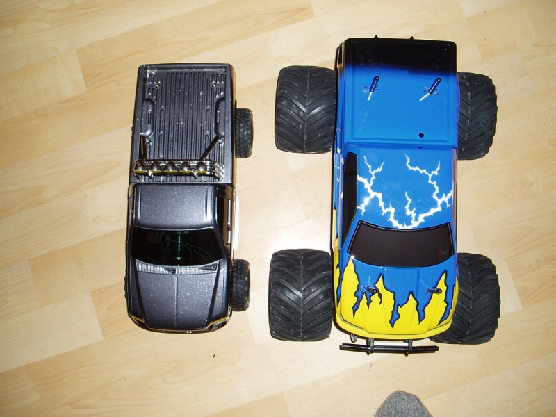

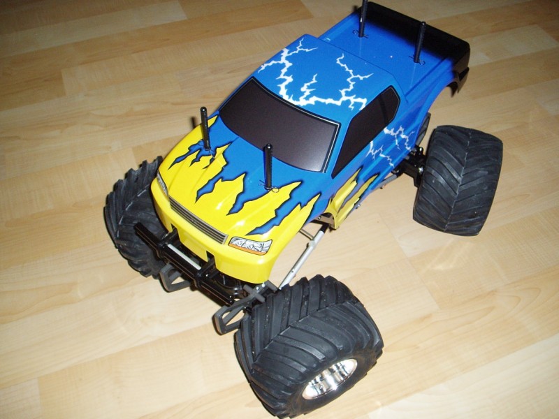

Idag fikk jeg begynt på bilen, og den ble også fullført sånn noenlunde. Kan ikke gjøre så mye mer før jeg får elektronikken. Det gjenstår å montere et par styreservoer, men jeg er usikker på hvilke. Jeg har vurdert å montere Futaba S3305 på hver aksel, men det er en viss mulighet for at jeg vil ha litt sterkere servoer. Kanskje et par digitale sterke Hitec-servoer. Jeg vil også kutte ut servoredderen for å fjerne slark, og det er også en grunn til å bruke sterke og solide servoer.
Bilen ble levert med mekanisk fartsregulator, og den er selvfølgelig ikke montert. Venter på en elektronisk som håndterer 2 motorer. Jeg har tatt noen få bilder, og på noen av bildene har jeg tatt med F-350 highlift for sammenligning. TXT-1 er en voksen monstertruck, både i størrelse og tyngde. Den veier omtrent det samme som Align T-rex 700. Bilen har god fleksibilitet i opphenget (stock), så det er ikke mange forbedringer som blir gjort her. Det var ikke med komplett kulelagersett, og jeg gikk tom for en bestemt størrelse kulelager under byggingen, så det må jeg ta opp igjen. Jeg har montert bronselager i fram og bakaksel, det får duge til jeg får byttet.
Her er bilder:
TXT-1 020.jpg [ 124.74 KiB | Vist 29902 ganger ]
TXT-1 019.jpg [ 113.61 KiB | Vist 29902 ganger ]
TXT-1 018.jpg [ 103.04 KiB | Vist 29903 ganger ]
TXT-1 017.jpg [ 103.13 KiB | Vist 29902 ganger ]
TXT-1 016.jpg [ 113.61 KiB | Vist 29901 ganger ]
TXT-1 015.jpg [ 129.29 KiB | Vist 29901 ganger ]
TXT-1 014.jpg [ 120.24 KiB | Vist 29902 ganger ]
TXT-1 013.jpg [ 100.67 KiB | Vist 29902 ganger ]
TXT-1 012.jpg [ 100.22 KiB | Vist 29902 ganger ]
TXT-1 011.jpg [ 104.15 KiB | Vist 29902 ganger ]
 Innleggets emne: Re: Stressballens TXT-1
InnleggSkrevet: Lør Des 26, 2009 12:14 am
Og litt flere bilder:
TXT-1 010.jpg [ 131.71 KiB | Vist 29885 ganger ]
TXT-1 009.jpg [ 105.85 KiB | Vist 29885 ganger ]
TXT-1 008.jpg [ 179.9 KiB | Vist 29886 ganger ]
TXT-1 007.jpg [ 179.93 KiB | Vist 29885 ganger ]
TXT-1 006.jpg [ 192.87 KiB | Vist 29886 ganger ]
TXT-1 005.jpg [ 191.42 KiB | Vist 29885 ganger ]
TXT-1 004.jpg [ 173.08 KiB | Vist 29887 ganger ]
TXT-1 003.jpg [ 198.88 KiB | Vist 29886 ganger ]
TXT-1 002.jpg [ 204.42 KiB | Vist 29887 ganger ]
TXT-1 001.jpg [ 97.15 KiB | Vist 29886 ganger ]

Haha, highliften ble jo den lille knøtten sammenlignet :D
