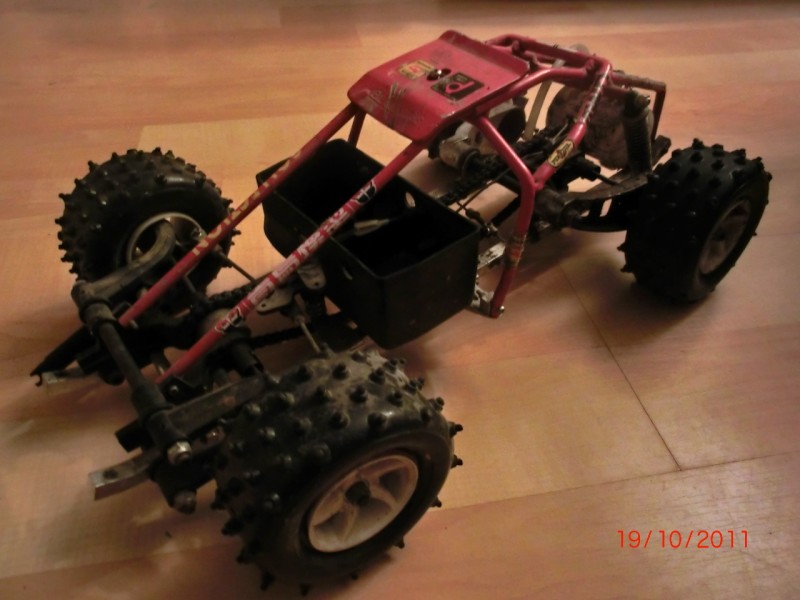

Tenkte jeg skulle samle mine forskjellige restaureringer av gamle biler i en og samme tråd, for å holde litt oversikt på dem alle. Madammen tok seg en liten økt på loftet, og gravde frem noen av mine bortgjemte modeller. Det er en jobb jeg ikke takler, da jeg må gå veldig bøyd, og klikker fullstendig om ting begynner å rase når jeg leter etter noe. Så med tanke på fred i hjemmet er det en oppgave madammen gledelig tar på seg.

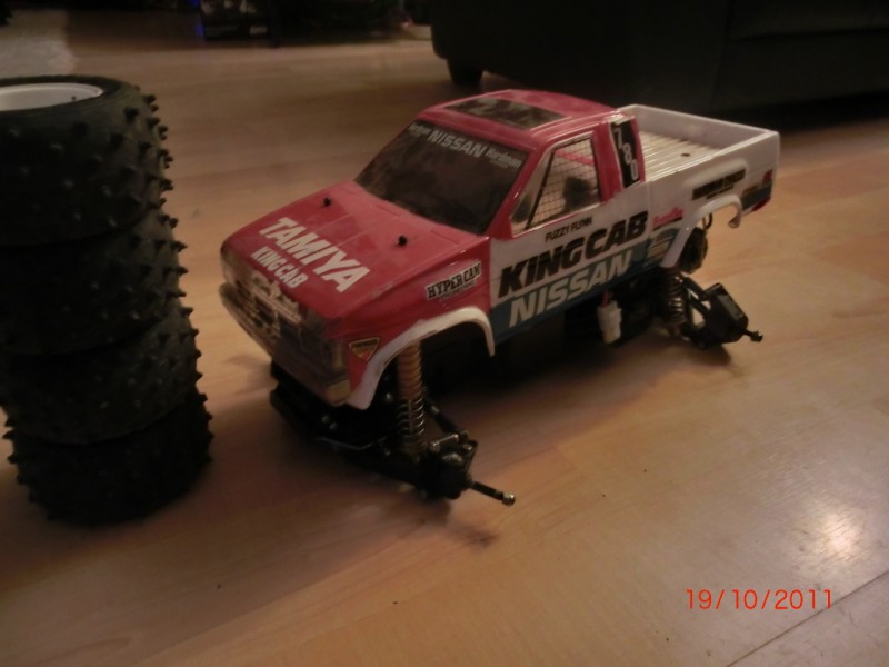

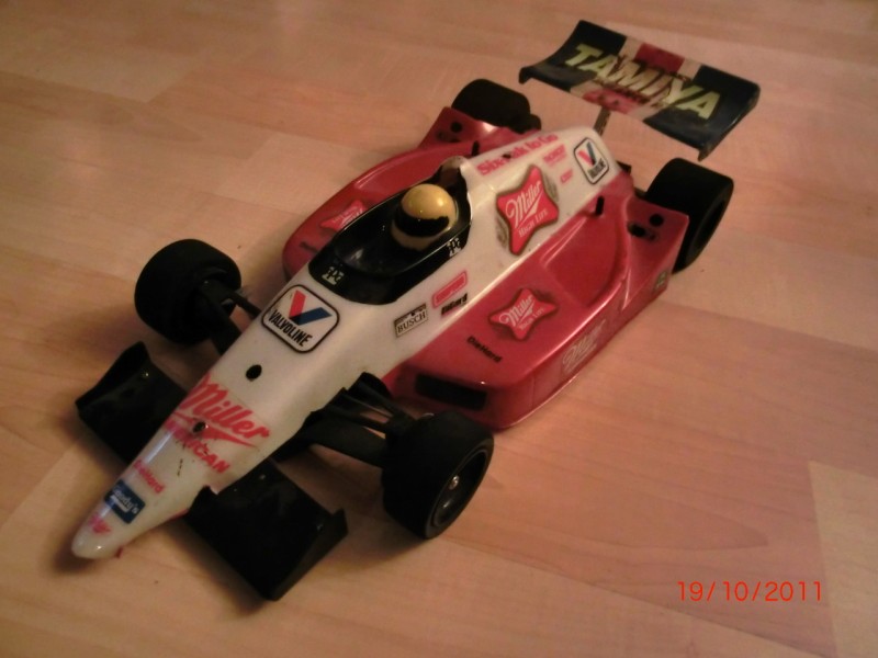

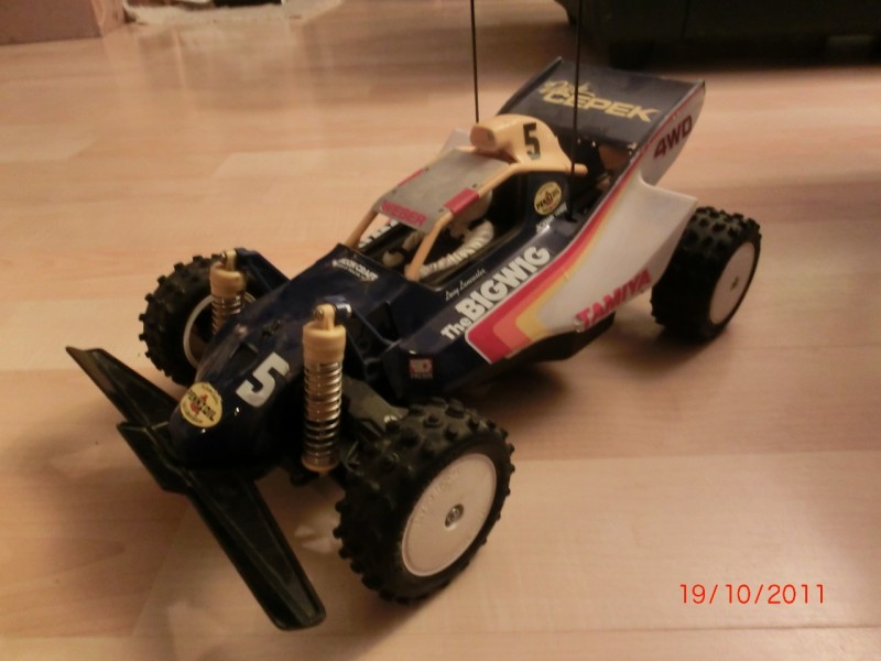

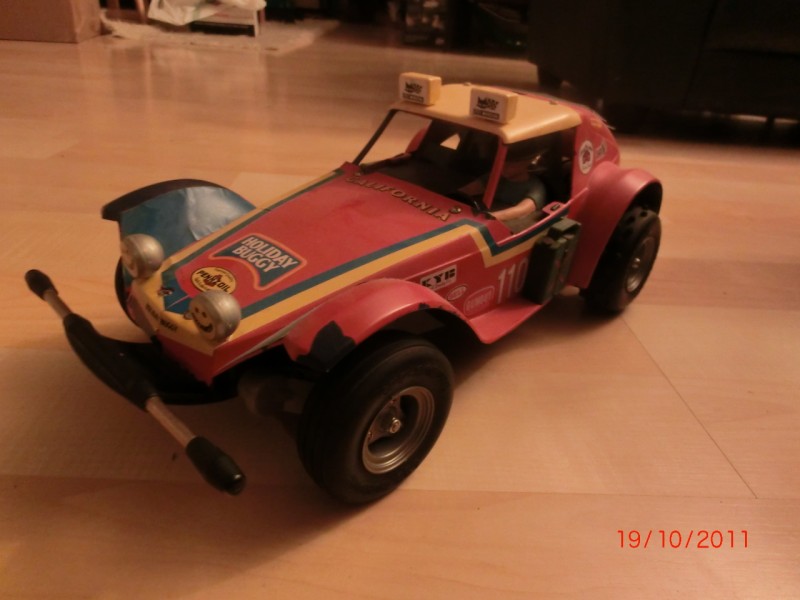

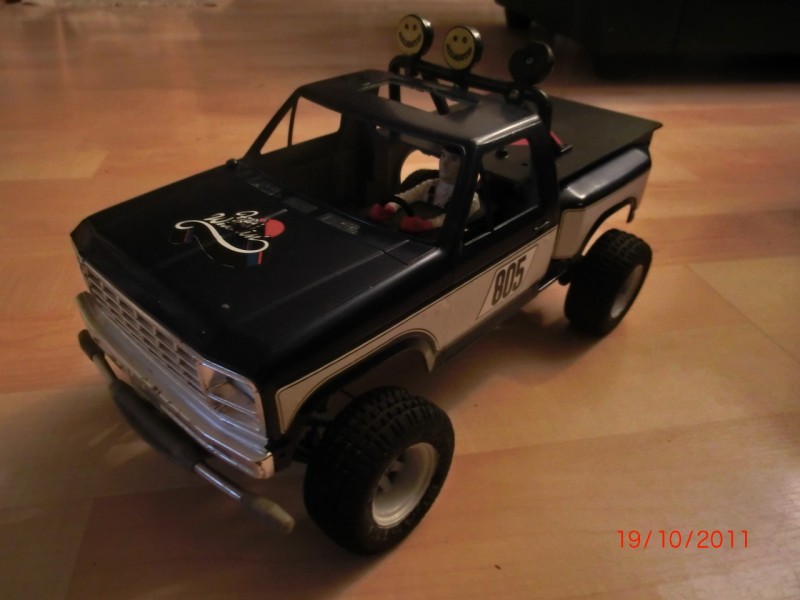

Uansett, hun fant frem noen modeller som det var kjekt å få ned, og en eller to av dem skal ordnes i stand ganske raskt, slik at jeg kan ta dem i bruk. Det er faktisk tanken bak restaureringen, at alle bilene skal kunne brukes, dog med noe forsiktighet da gammel plast er veldig sprøtt. Alle bilene som er kommet ned er originale modeller, og de er som følger: Tamiya Bigwig, hornet, F-150, Holiday Buggy, nissan king cab, en eller annen tamiya F1-bil, og en bil som ligner på Kyosho Vanning fra midten av 80-tallet. Husker ikke på stående fot akkurat hva F1 og "vanning" heter, men kommer nok på det etterhvert. Nissan king cab, vanning, og F1 er modeller som krever litt mer jobb, mens holiday buggy, hornet og bigwig krever minimalt. Sistnevnte betyr rett og slett en demontering med vask, og reparasjon/ettermontering av kulelager og ny elektronikk. På de andre bilene kreves det grundigere vask, reparasjon av plastikk, maling/lakkering av karosseri, altså en litt mer tidkrevende prosess. Jeg begynner med Hornet, Bigwig og holiday buggy. Satser på å ta i bruk Hornet på neste vintage kjørekveld på butikken.
Her er noen bilder av modellene, ikke all verden kvalitet, men det går an å se hvilke biler det er.

Jeg åpnet noen glemte esker på hobbyrommet også, og nå har det dukket opp litt til. Tamiya Wild One, Bruiser, og en tanks har bare ligget og ventet på å se dagens lys. Wild One er nok den som blir prioritert her, da det er lite å gjøre på den. Rammen og girkassen til Bruiser har jeg tidligere lakket, men jeg har ombestemt meg på fargevalg, og må derfor sandblåse og lakke på nytt. Om jeg ikke husker helt feil, så hadde jeg også litt tull med girkassa, og det må sees på før noe blir ødelagt. Reservedeler til disse bilene vokser ikke på trær :mrgreen:
Ser for meg at det blir en haug med gamle servoer til overs nå, for mange av disse gamle bilene har 2 servoer montert på grunn av mekanisk regulator i tillegg til styringsservo. Jeg er ikke interessert i å kjøre med så gamle servoer, så det kommer til å bli montert nye standard futabaservoer på stort sett de fleste bilene. Det fine er at jeg kommer til å få masse servoer tilgjengelig til elektro skalabåter. Alle mekaniske regulatorer blir byttet ut med elektroniske. Alle bilene får børstemotorer, de fleste 2WD får standard sølvkanne med kanskje et par unntak, og 4WD får f.eks Technigold motor, som også er en meget gammel sak fra Tamiya. Det aller viktigste er at bilene blir gjort ferdig, slik at de står klare til bruk.
