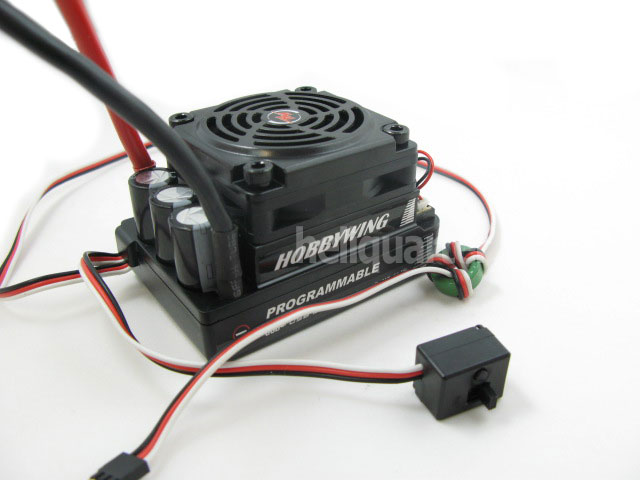

Bytta motoren også i en kV2160 (Toro motor fra SkyRC) og som ESC bruker jeg for tiden en Hobbywing 150A v2 bil esc (var såvidt jeg fikk klemt denne ned i bilen, var en god del større enn mamba monster m.m.).
Girkassa har blitt ombygget til Flux kasse m/39t idle gear, 47t spur (orginale stål spuret fra bilen var ny) og 20T pinion (har 14 og 25T også) og alt av gir ellers er enten HD el light utgavene av girene. På asfalt så går den rett opp på bakhjula (og veldig fort videre også) så i teorien så tror jeg denne blir morro til bashing som er det jeg egentlig bruker den til.
Bruker for tiden 2x2S 50C 5000mAh pakker som virker for å være en rimelig fin match ( trenger forøvrig langt fra 50C men var nå en gang det jeg hadde :) ), motoren skal i teorien klare litt mer meeeeen har ikke helt bruk for det enda i hvertfall :)
