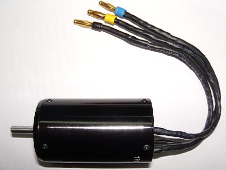

Motor 1/8
Turns(? 2.5T
KV Value(KV?: 1700
Input volt??: 7.2V+/-0.1
Cont current??: 110A
Resistance (Ohm)??: 7.4m? ±0.8
No load current??: 3.0A±0.5
Dimension??: ?43*63.4mm
Shaft length(): 20mm
Shaft diameter(mm)(?: ?5mm
Weight(g)??: 258g
Litt overasket over så lav vekt, om jeg husker rett er jo castle sine rundt dobbelte av denne... Men skal sies at det meste av docs var på heller rare tegn så hvem veit ;)

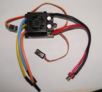

120A ESC.jpg [ 21.03 KiB | Vist 30891 ganger ]

Ser spennende ut dette, men jeg ser at det står spenning på 7.2v på input voltage? Vil den takle 4S, eller er det bare en skriveleif? 1700kv burde jo normalt sett være fint på 4S, og du får nok en fin brukskombinasjon på et slikt oppsett.
Når det gjelder ESC, så har jeg overtrekk til 1/8 og 1/10 som puster. Det vil si at en kan bruke den på ESC som har vifte. Men det skal sies at det ikke gjør ESC vanntett, men sprutsikker.

Vifter på esc føler jeg er litt bruk og kast uansett, tryner jo før eller siden pga støvet osv.
Men ja var ikke så dum sak det der, men vært mer interessant og sett den med "skittent" vann siden reint vann uansett leder begrenset med strøm.
