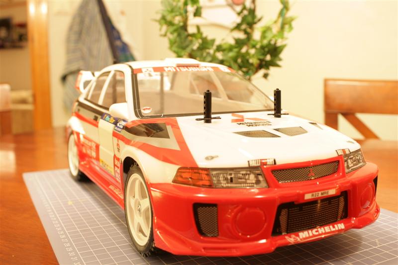

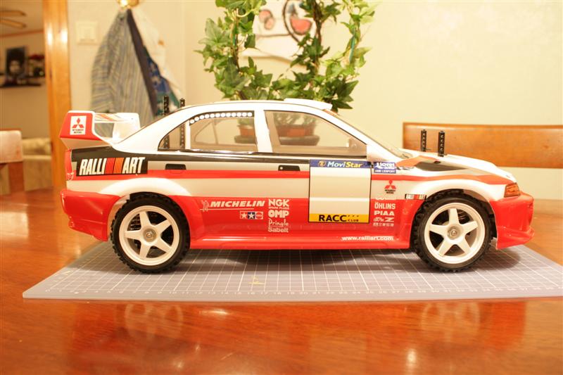

Siden dette er en bil som skal få gjennomgå til de grader, så var jeg ikke helt perfeksjonist.
Jeg sleit fælt med teipen, den slapp i nesten alle hjørner, men på sett og vis ble ikke resultatet alt for gale. Endel blødninger ble det selvfølgelig. Dekalene var moro å skjære ut faktisk, og virkelig utfordrene å sette på :)
Men jeg ble fornøyd!
