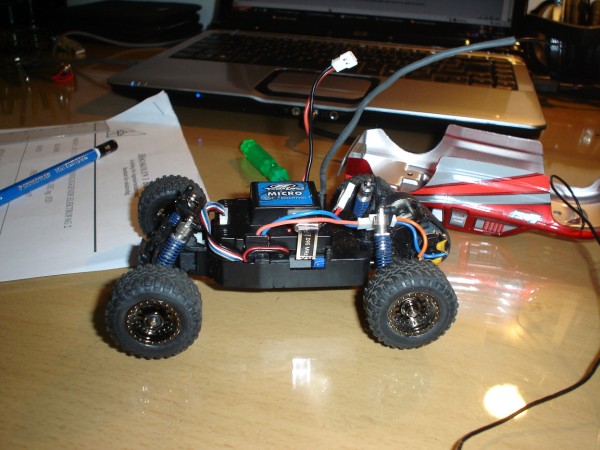

Nå begynner jeg å få ideer her!! Det er faktisk meeeget god plass i ds karosseriet... Så vist jeg legger ESC i batteriluka (tror du det er plass?), så kan jeg putte et batteri oppe, og så en am mottaker uten deksel oppå der igjen.
http://www.hobbycity.com/hobbycity/stor ... oduct=5266
Tenkte det kunne passe. Kanskje et som er litt mindre(tynnere). Ser du på bildet mitt så ser du at det er god plass til mottakeren oppi coupeen om batteriet tar opp hele plassen opp til karosserifestet.
DSC07768.jpg [ 67.94 KiB | Vist 17298 ganger ]
DSC07769.jpg [ 69.73 KiB | Vist 17297 ganger ]

ESC`en er pitteliten (som alt annet :wink: ), så den passer nok fint i batteri"rommet".
Men du kommer jo til å kjøre 2 timer på et 600+ mah batteri :)
En annen sak er at 40 grams vekt 1 cm høyere opp i chassis fører nok til noe høyere tyngdepunkt. Veltepetter :?:

Du kom faktisk akkurat for seint! Eg bestillte servoen i går :P
Mangler bare Esc nå.. Det jeg har på bildet der er ikke den orginale mottakeren, det er en vanlig AM mottaker.. Kontaktene får vi fort liggende ;)
Det med vekta blir jo en ting å tenke på ja. Men samtidig så tror jeg ikke det blir så sykt stort problem... Bilen er ikke såå høy i utgangspunktet, og de gangene bilen har velta rundt så er det vel mest på grunn av godt grep og lett bil :P
