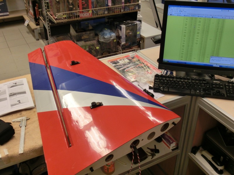

Jeg monterte idag servoene i hovedvingen, der står det nå 2 stk kraftige (24.5kg på 6v) futaba på hvert ror. Servoledningene er trukket gjennom vingen, og skjøtekabel er også på plass. Har tatt krympestrømpe over koblingene for å unngå at disse faller fra hverandre i lufta. Jeg har også lyst til å se om jeg klarer å feste servoledningene litt innvendig i vingen, slik at det ikke blir så mye lyd derfra når motoren går.
Skal borre hull til servoarmen i balanseroret før disse festes på vingen. Det er 6 hengsler på hvert ror, og dette må monteres 100%.
 Innleggets emne: Re: Byggeprosjekt til neste år
InnleggSkrevet: Fre Aug 19, 2011 1:47 am

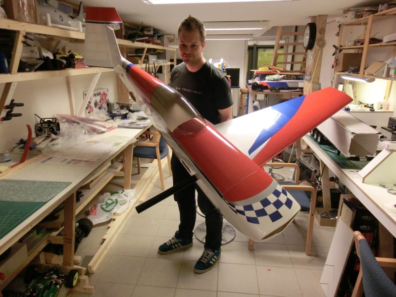

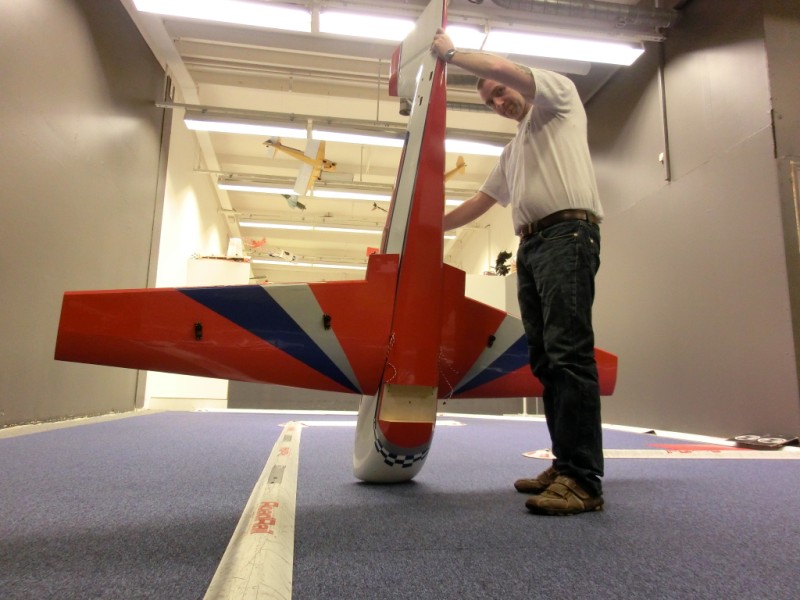

Litt mer fremgang i kveld også. Når det er stille i butikken under kveldsåpent, så blir det litt bygging på meg også :)
Jeg monterte balanserorene midlertidig på flyet for å merke opp hvor rorarmene skulle festes, og så borret jeg hull med en dremel søylemaskin for presisjonens skyld. På hvert balanseror er det nå 2 stk 4mm bolter som skal linkes sammen servoene. Jeg monterte deretter 6 hengsler på hvert balanseror og limte disse med 30min epoxy. Når jeg ser på den grove størrelsen det er på disse sakene i forhold til de andre flyene jeg har vært borti, så har jeg lyst til å forsikre meg litt ekstra her og der. På alle hengsler kommer jeg til å borre et tynt hull gjennom balanseroret og hengslene, og så trykke gjennom litt pianotråd. Denne blir også limet fast, og vil sørge for at hengslene ikke slipper taket i rorene eller flyet.
Jeg satser på å få limt balanserorene sammen med vingehalvdelene i morgen, og da begynner det å ligne noe. Flyet ser litt amputert ut når det mangler balanseror :)
