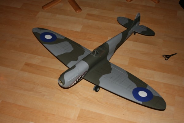

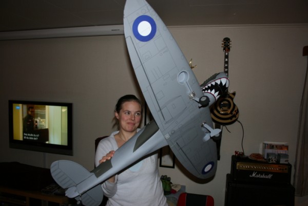

Her er et par bilder av den nesten ferdige modellen. Jeg venter på at rett spinner skal komme, ellers er flyet stort sett klart.
spitfire1 (600 x 401).jpg [ 39.53 KiB | Vist 4997 ganger ]
spitfire2 (600 x 401).jpg [ 37.76 KiB | Vist 4997 ganger ]
