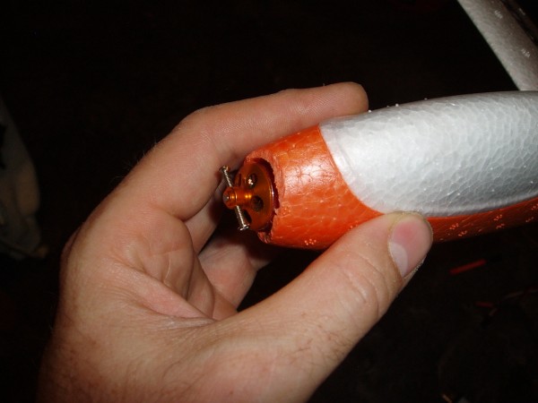

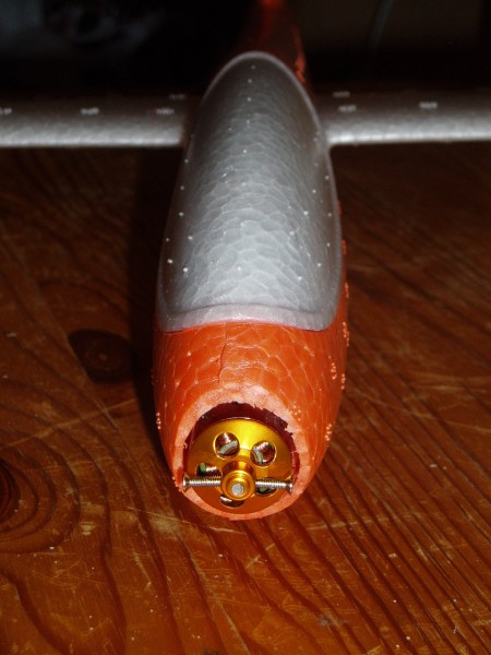

Jeg starter min egen tråd på dette flyet, i tilfelle det blir variasjoner på byggemetoden i forhold de andre som holder på. Greit å unngå forvirring :)
Jeg har såvidt fått planlagt hvordan jeg skal ha ting plassert, og har montert motor. Måtte starte en plass, og da er det greit å få montert de groveste tingene ganske tidlig for å få en oversikt over tyngdepunktet. Neste steg ble batteri, og jeg har også klargjort for dette. Servoene er ikke plassert enda, det tar jeg etterhvert.
Jeg la litt forskjellig oppå digitalvekta for å se hva vi snakker om, og her er litt info om det:
Fly med motor montert - 46 gram
Fly med motor montert + mottaker/10A esc/3 cellers 450mah lipo - 99 gram
Det er respektable tall, og da mangler bare 2 servoer, linker og litt tape hvis jeg ikke tar feil. Jeg bygger nok ikke dette på en halvtime som noen gjør, jeg er dessverre litt for pirkete til det :roll:
Her er et par bilder så langt, venter litt med å vise den innvendig. Må få ting litt mer klart først :D

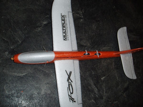

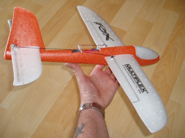

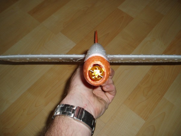

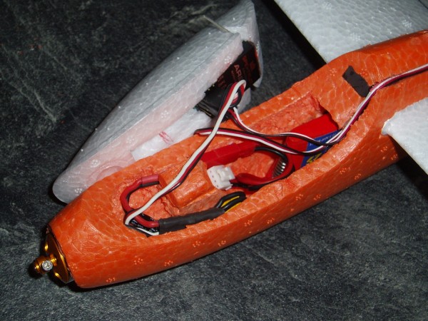

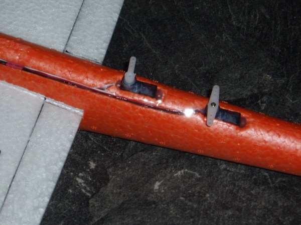

Da har jeg fått gjort litt mer på flyet, nå er det bare litt småtteri igjen. Hengsler er laget, servoer er plassert og servoledninger er forlenget, motor og esc er loddet, mottaker montert, og alt ser ut til å fungere foreløpig.
Jeg ser forøvrig at jeg først må prøve å få greiene til å fungere på 2-cellers oppsett, selv med noe lav kv. Motor og esc begynner å tulle litt på 3-cellers, og da er det greit å styre utenom foreløpig. Når jeg la flyet opp på vekta med alt montert så veide hele greia 101 gram med batteri. Jeg synes det høres veldig bra ut, selv om det da mangler propell og linker. Det er ikke rare linkene som skal til, og propellen veier heller ikke mye. Tror det skal gå helt fint å få flyet under 110 gram flyklart på 2-cellers iallefall. Hvordan ligger dere andre an på vekt egentlig? Litt greit å ha et sammenligningsgrunnlag.

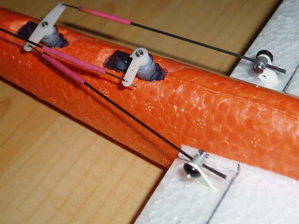

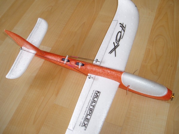

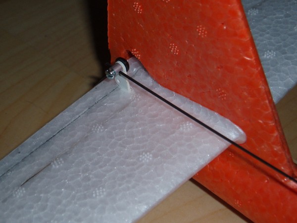

Jeg kommer ikke videre før jeg har fått propellene, men det er det eneste som gjenstår nå. Linkene er montert, og vekta nå har kommet opp i 104 gram, flyklart uten propell. Jeg kunne sikkert ha knepet inn 1 gram på linkene, men nå er de iallefall justerbare på en enkel måte. Er ganske fornøyd med vekta så langt, og tror det hadde vært innenfor rekkevidde å få det under 100 gram, med litt pirkearbeid. Jeg kommer meg mest trolig under 110 gram, og er fornøyd med det.
Som Vector sier, så er det gjerne enklere å eksperimentere litt på propellene istedenfor å øke effekt på motor og batteri, med tanke på at jeg kjører 2-cellers.

Idag fikk jeg testet flyet for første gang, og det fungerte veldig bra. Litt justering må til for å peile modellen inn, men utgangspunktet er bra.
Jeg hadde påmontert en veldig stiv propell, og byttet denne til en lettere som jeg nettopp har fått i hus. Førstnevnte propell veide 3 gram, og den nye veier 1 gram :mrgreen:
Jeg kommer til å lime hovedvingen fast, for å unngå små vridninger på denne. Hvis vingen flytter litt på seg så blir utslagene påvirket. Så det blir en dråpe eller to med lim for å unngå dette. Det neste blir også å prøve en propell som er bittelitt mer agressiv :D
