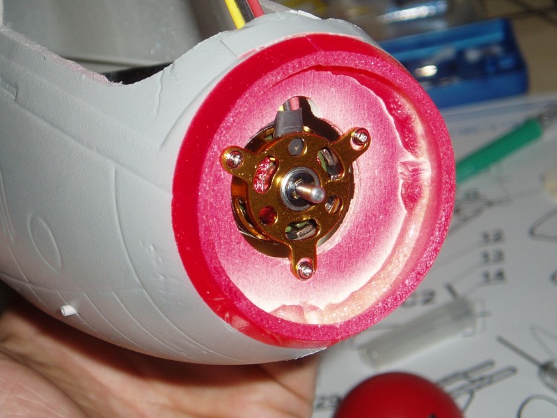

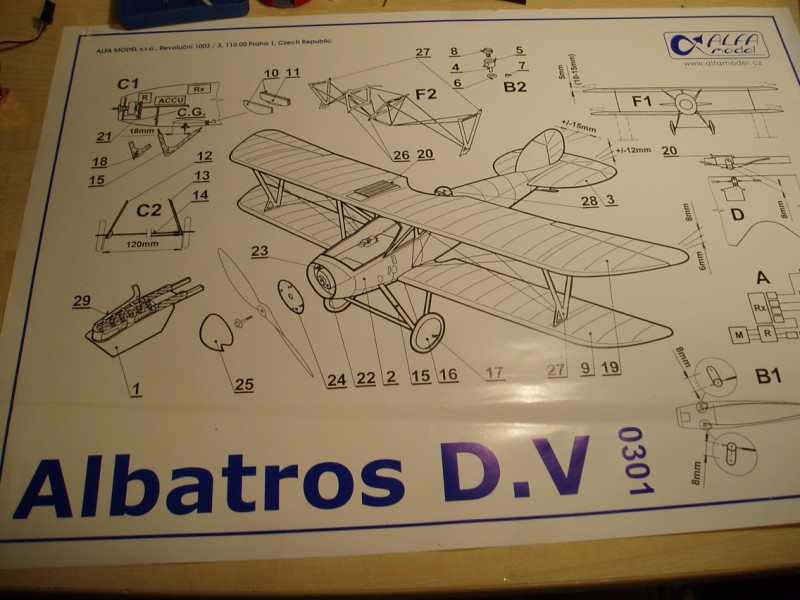

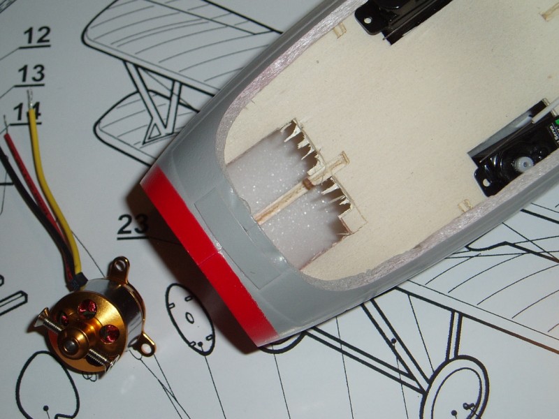

Ikveld fikk jeg tid til å åpne pakken og ta ut delene, så da er jeg vel igang. Jeg har såvidt fått funnet frem utstyret som skal monteres, og har en noenlunde plan på dette nå. Jeg satser på en vekt rundt 200 gram, så får vi se hvor vi ender. Jeg har i utgangspunktet valgt et 7.4v 800mah lipobatteri som drivbatteri, og motoren veier 24 gram. Servoene veier 7 gram pr.stk, og det er tre av dem. Har tenkt å bruke en god 10A fartsregulator, men vet ikke vekta på den enda. Så langt har jeg fått festa motoren (skal gjøre en liten endring der etterhvert), og laget til servoer og linkarmene. Det blir ikke propellredder på denne pga utseende. Manualen er dessverre kjip på denne, så det er litt styr med å finne ut fremgangsmåtene, men jeg har bare skummet over manualen så langt. Finner nok ut av det :D

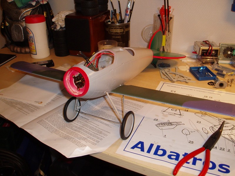

Har fått ryddet litt på hobbyrommet, og fått unna noen av tingene som måtte gjøres, så nå begynner jeg å få tid til egne saker også. Fikk gjort litt på Albatrossen i dag, limt på nederste vinge og montert understellet delvis på. Neste steg blir å få gjort understellet helt ferdig, og så gjøre ferdig elektronikkarbeidet. Det gjenstår litt lodding og plassering av komponenter. Etter det er det bare å montere øvre vinge og dekaler, så blir det jomfrutur. Håper jeg får gjort meg ferdig til neste halltreff.

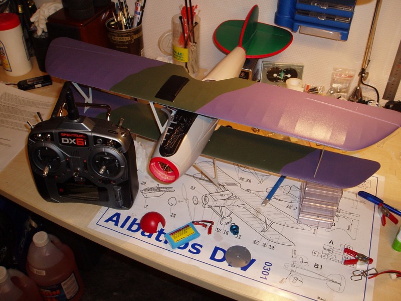

Her er et bilde der en kan sammenligne modellen med Spektrum DX6i.
