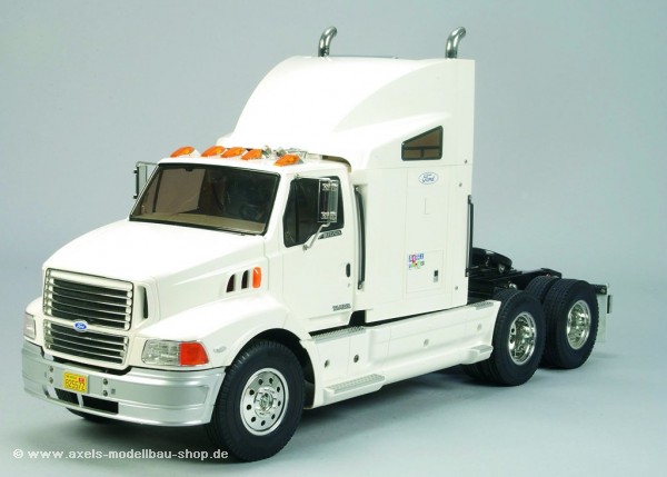

Da var det på tide for meg å bli med i lastebilklubben. Valget falt på en Ford Aeromax. Hadde lyst på en lastebil med snute, men av mer moderne utseénde. Til å begynne med blir bilen bygd med standard motor og uten lys og MFU, men dette skal endres på etter hvert. Tanken er å male den rent hvitt og bruke selvlagde waterslide dekaler for gi den litt mer liv. Bildet under har vert inspirasjon for hvordan det kan bli, men jeg vil endre på et par ting. Henger blir enda lengre fram i tid, men jeg har sett på diverse flatbed typer jeg liker godt.
