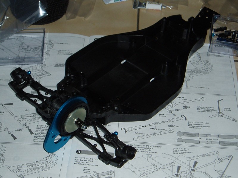

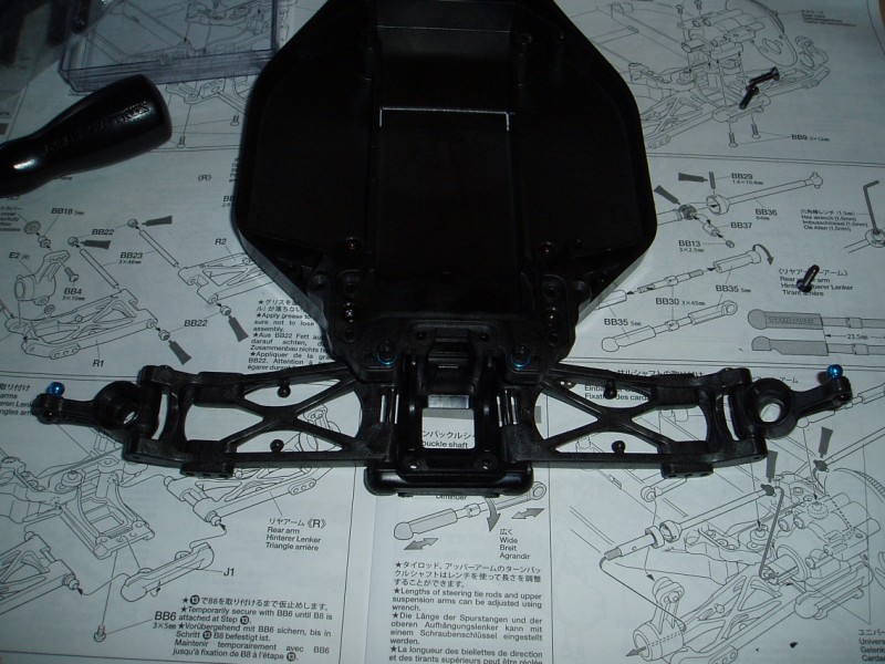

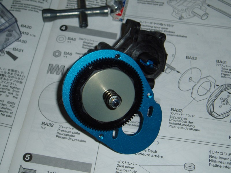

Her er noen bilder:
9 - girkasse montert på chassis.jpg [ 107.5 KiB | Vist 35483 ganger ]
8 - bærearmer montert.jpg [ 125.52 KiB | Vist 35483 ganger ]
5 - ferdig girkasse.jpg [ 102.38 KiB | Vist 35483 ganger ]
4 - innsyn i girkasse.jpg [ 121.57 KiB | Vist 35483 ganger ]

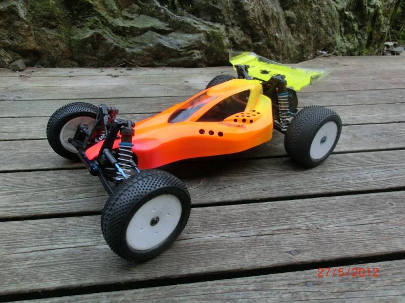

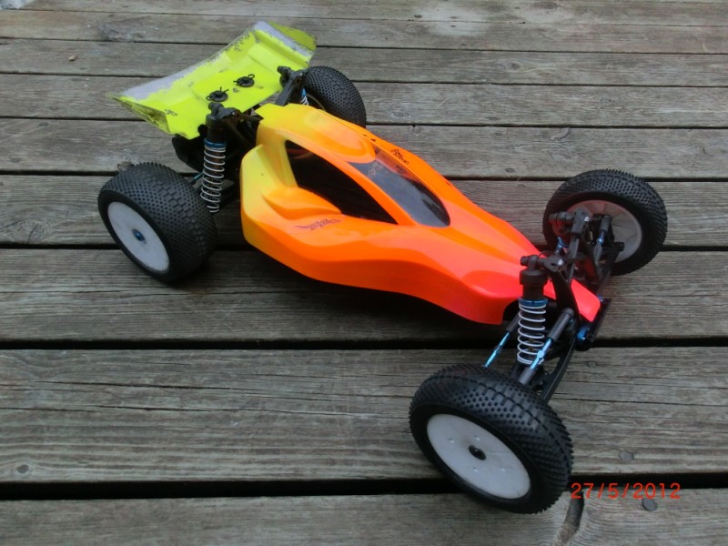

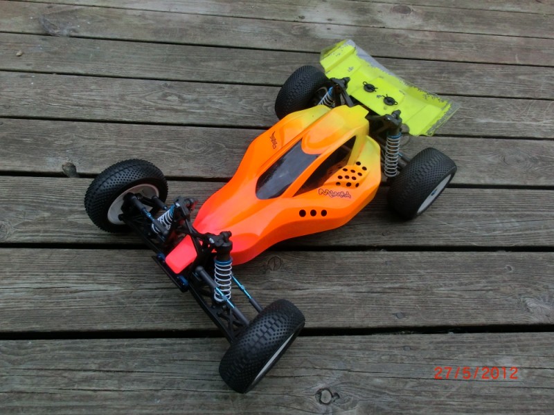

Jeg har nok undervurdert denne bilen. En TRF er tydeligvis en TRF, og kvalitetskontrollen til Tamiya hadde nok ikke sluppet denne igjennom nåløyet om de ikke hadde ment at den var bra. Jeg ble litt sur etter at jeg hadde kjøpt TRF201, for da ble TLR22 sluppet, og denne ville jeg heller ha. Men nå skal jeg nok klare meg en stund. Selv om det er forbedringspotensiale justeringsmessig, så var dette tross alt første test, med ganske greie resultat. Bilen føltes rett og slett bra, og jeg er særdeles overrasket over at motorvalg og pinion fungerte såpass.
Jeg kjørte den først med 2S lipo, og fikk der en bestemåling på 96 km/t. Dette må sies å være veldig bra, og da var temperatur på esc, motor og batteri veldig fin også. Jeg følte forøvrig at jeg ikke fikk ut alle kreftene, så bilen har nok inne 100 km/t +
Jeg putta så i 3S lipo, og vi fikk tilslutt en bestemåling på 104 km/t med det. Zombie-Solheim mente at begrensingen lå i aerodynamikken, noe som jeg er helt enig i. Krefter var det mer av både på 2S og 3S, så 96km/t og 104km/t var ganske uanstrengt effektmessig. Regner med at jeg satser på 2S i denne.

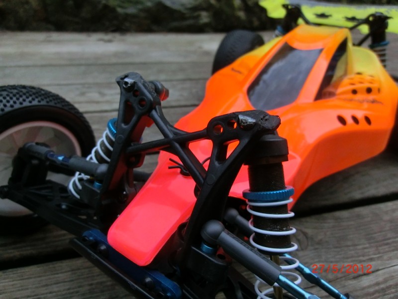

Jeg var dum nok til å herje litt med 3S, for det virka som at diffen hang bra sammen, men når jeg kjente på diffen i ettertid så er det lett å kjenne at den er fucka. En annen sak er at bilen seila 20-30 meter på taket noen ganger, så bakvingen er veldig nedslitt. Faktisk er begge støtdempertårna godt nedslitt, nesten slik at støtdemperene bare kommer til å løsne snart, for skruene er halvveis borte.

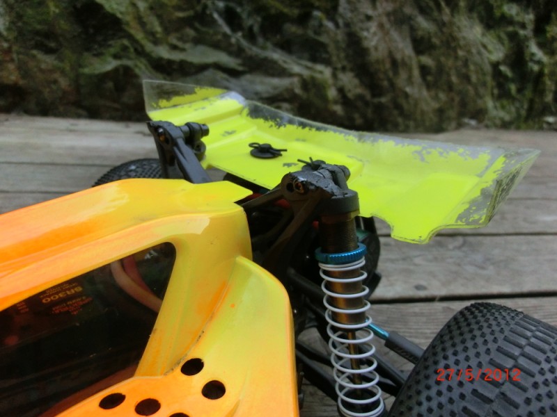

Her kommer noen bilder av bilen. På støtdempertårnet foran kan en se at skruehodene nesten er helt borte. En kan også se det samme på støtdempertårnet bak, pluss at mye av vingen er borte.

hehe,du får montere små hjul på toppen av dempertårna..
