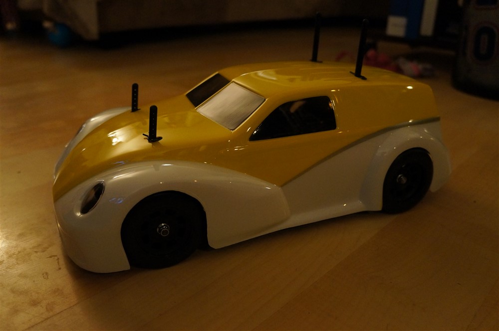

Har funnet ut et par ting til som må utbedres. Karosseriet var litt vanskelig å tilpasse, og hjulbuene ble veldig høye når jeg fulgte oppmerket utklipping. Hvis karosseriet monteres slik det skal, da blir det mye luft over dekkene i hjulbuene, noe som ser for dumt ut. Jeg kunne klippet litt mer av nedre kant på karosseriet, men det ødelegger litt av utformingen. Så jeg velger å minske litt på vandringen til bærearmene. Da kommer felgene litt mer opp i hjulbuene, og jeg fjerner vandring i støtdemperene som jeg ikke har bruk for. Jeg har også bestemt meg for å bruke felg og dekkserien til HPI vintage. Disse er samme type som jeg bruker på min TA05ifs dragster, og de passet greit her også. De har litt større diameter, men det gir bare litt større topphastighet, pluss at hjulbuene fylles bedre ut. Prøver meg på 26mm dekk foran, og 31mm bak.
DSC06461 (1000 x 664).jpg [ 84.4 KiB | Vist 39525 ganger ]
