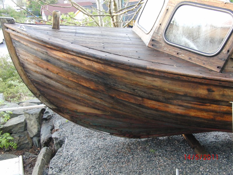

Jeg har nå fått vasket over båten utvendig et par ganger, og har vel fått et slags overblikk. Flere spant, flere bord i skroget, og flere plank på bakre og fremre dekk må byttes. En litt kjip ting som har skjedd er at noen av de bakre spantene har stått lenge under åpen himmel med de følger at de har råtnet. Dette har igjen medført at bakre del av båten er litt deformert, den har dratt seg ut til siden. Så her må båten først bli trukket tilbake til opprinnelig form, og så må nye spant på plass. Dessverre har ikke dette avskrekket meg, jeg har et sterkt ønske om å få denne i orden igjen.
Denne båten hadde opprinnelig et lite overbygg på fremre delen, men denne sa takk for seg i vinter. Det er ikke så rart, siden båten har stått ute i flere år, med store snømengder oppå taket som kun var støttet i sidene. Etterhvert har taket lagt seg mer og mer til siden, helt til det knakk sammen og datt ned i båten. Nye sidevegger skal bygges, for taket skal på plass igjen. Selve taket har klart seg ganske greit, dette er oppbygget av tre, men selve taket er av glassfiber.
Ønsket mitt er å få byttet ut alt som er råttent, gjerne med noe som er kraftigere enn før, slik at båten blir i teknisk god stand. Videre ønske er å lage til en del egne løsninger på ting, da tenker jeg mer på alt det praktiske. Jeg vil ha litt mer luksus i båten enn det har vært før. Men først og fremst må båten bli sjødyktig igjen. Motoren skal ut av båten, og plukkes fra hverandre. Dette har også vært gjort en gang tidligere. Om jeg klarer å redde den, så skal også den gjøres litt mer moderne. Skal få lagt ut noen bilder av båten nå snart.

Her er noen bilder av snekka. Dette er absolutt ikke de verste bildene, men bare et overblikk. Tilbakemeldinger som kan hjelpe denne båten å komme tilbake i stand kommer godt med. Da tenker jeg på slikt som hvordan bytte bord, spant og så videre :mrgreen:

Jeg har nå lest litt forskjellig om tresnekker, og det virker som at bytte av spant ikke er en uvanlig ting. Litt kjekt for meg å lese, da det virker som at det er håp for båten. Etter å ha tenkt litt mer på hva som kanskje bør byttes, så tror jeg at kjølen kanskje burde blitt skiftet også. Hvorfor ikke, siden det uansett er så mye som må gjøres.
Rasmus, hvordan var ferskvannskjølingen oppbygget i båten du snakket om? Snakker vi om radiator med viftekjøling?
Når det gjelder neste steg fremover, så ser jeg for meg at jeg må jobbe for å få fasongen til båten på plass igjen. Jeg har tenkt å montere et par taljer i båten, og lage til en forankring på utsiden av båten (som går igjennom båtsidene), og som jeg da kan bruke til å trekke båten sammen igjen. Når det er gjort, så lager jeg nye maler til spant, og lager disse. Tror nok dette blir første steg.
