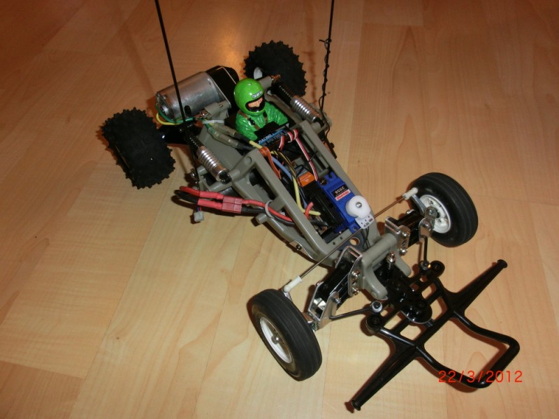

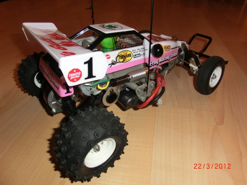

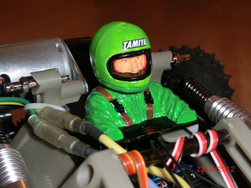

Fikk litt tid til å sitte med dekalene ikveld, så nå er bilen helt ferdig. Jeg malte også lyktene og en førerfigur, så da har jeg egentlig gjort det jeg kan gjøre.
Her er bilder:
