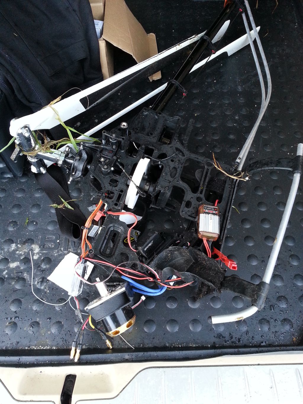

Var ute og flydde dette heliet for første gang på en god stund på lørdag. Men den rimelige BECen jeg har brukt 3 turer bestemte seg for at den ikke trengte å levere strøm hele tiden så da ble det fritt fall.
cEgno0uqdGjrLWURdRxOPzd-dd0zzaw30sBZ3QKzFhg.jpg [ 274.45 KiB | Vist 17369 ganger ]
Kjekt å måtte plukke opp motoren ett par meter fra modellen ..
Men skadene var faktisk ikke alt for ille, men alt er relativt:
Blader, main og tail
Ramme
Pinion til motor og pinion adapter
Lager: motor, main shaft, hale blad holderene.
Shafts: Feaher, Main og tail samt tail hub
2 x 5S batteri med 1 cycle (denne var litt sur)
Kondensatorene på ESC, men disse var nok å bytte så var den frisk og fin.
Satelitt til RX.
Finnen på halen.
Halebom og støtter.
Understell
Canopy og ett canopy feste
og carbonfiber bunnplate (knakk 2.5mm bunn plata)
Så ballet litt på seg, heldigvis hadde jeg stort sett alt utenom pinion + adapter liggende i rotekassa. Men himla kjipt når en får til slikt pga deler som feiler og ikke at en selv gjør noe direkte dumt.
Men fritt fall på telen som er i bakken nå er mye det samme som å krasje på asfalt. Ny pers i deler i hvertfall for min del på ett krasj.

Steike.....var solid kræsj det der ja. Traff du bakken med full power eller? Et heli som bare faller klarer seg jo mye bedre enn dette :shock:
Og hvilken BEC brukte du? Sikker på at den ikke bare ble overbelasta? Med så få turer er det ofte tegn på overbelastning, siden den allerede har fungert en stund.

Ang BEC så er det jo en rimelig kina kopi så siste gangen den typen blir brukt. Ang overbelasting så tviler jeg på det siden jeg har kjørt med mindre bec på samma heli tidligere uten problem, men da brand name.
Tror igrunn eg hadde maks uflaks på måten den landet kombinert med litt kulde som gjør ting litt sprøere for første 10-20 av ramme var bare blitt delt opp i små biter, knakk manuellt av ett par biter etterpå inne av ramma når jeg demonterte og da fantes ikke plasten sprø. Men tipper jeg hadde rundt 50% fart på rotoren og rimelig god fart nedover siden det var fritt fall med nesa/halveis inverted først , ting detter fort det om en er uheldig.

Ja, treffer man i feil vinkel og det tillegg er litt kaldt så kan det nok gå godt gæli, jeg ser den. Ingen tvil om at det var en solid kræsj iallefall.

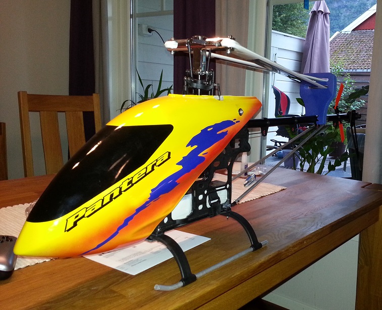

Nå etter bare 4-5 mnd'er så har jeg faktisk fått fiksa dette heliet og montert ny canopy. Så får bare se om jeg får teste en tur til uka og se om ting virker som det skal :)
Ble ikke alt for ille utseende om jeg skal si det selv :)

Med nåtidens moderne canopyer, så ser det ofte bra ut å gå litt "back to basic" :D
Syntes denne så litt retro ut, rett og slett en fin look som passer :D
