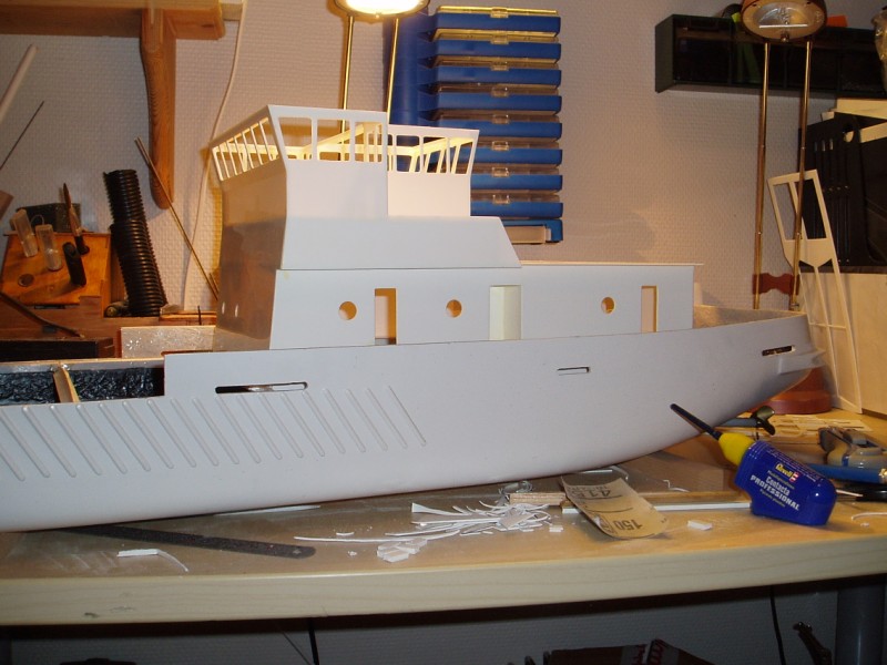

Idag ble det test av motorer og baugpropell, ikke i vann dessverre, bare når båten står på benken. Det fungerte greit, så nå gjelder det å huske å bruke locktite på propeller og akslinger. Jeg fikk også slipt bort litt lim og pusset rundt utgangen til akselhylsene, og har nå lagt på et tynt lag med flytende fylling. Dette skal pusses til imorgen. Jeg har også sparklet og pusset litt rundt utgangen til rortunnellene, der måtte jeg feste en liten rørstubbe for å få propellen noenlunde sentrert i rortunnellen.
Her er noen bilder:

Fikk et par problemer med båten idag. Den ene motoren hadde begynt å løsne, så jeg måtte ta dem opp igjen og påføre ny lim. Reagerte litt på limen igår, den virket litt annerledes enn jeg husket. Jeg brukte noen rester som sikkert har ligget litt for lenge. Nå er det påført ny lim, og jeg satser på at det nå vil sitte.
Jeg fikk også litt problem med rorhornene. De skal klemmes rundt akselen til roret, men der var det litt upresis maskinering, og hornene ville ikke sitte selv om de var klemt helt sammen. Jeg vil heller ikke lime dem, siden jeg vil ha mulighet til å ta rorene av senere. Jeg tok en bit krympestrømpe over rorakselen, og det økte diameteren nok til at rorhornet sitter bra.
Når det gjelder rorservo, så har jeg lyst til å montere 2 stk, en på hvert ror. Dette gir meg litt muligheter om jeg senere har lyst til å manøvrere båten mer. På grunn av at jeg i tillegg har separat styring av hver motor, så innbyr separate ror til presis manøvrering.

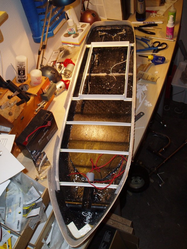

Jeg fikk dillet litt videre med denne båten idag også, og nå er alle dekksbjelkene limt på plass. Jeg har også fått grovtilpasset dekksplatene. Disse limer jeg uansett ikke på før jeg har fått gjort mer innvendig med tanke på all elektronikken som skal plasseres. Jeg fikk også filt en del på alle dekkshull, og montert på ankerbrønnene.
Nå må jeg få laget til motorfestet slik at jeg får disse på plass. Etter at de groveste komponentene er plassert, så blir dekket festet.

Jeg måtte tilpasse den ene dekksbjelken litt for å få batteriet slik jeg ville, men da ligger det iallefall godt plassert, og slik at jeg får det ut igjen om jeg må.
Her er noen bilder:
