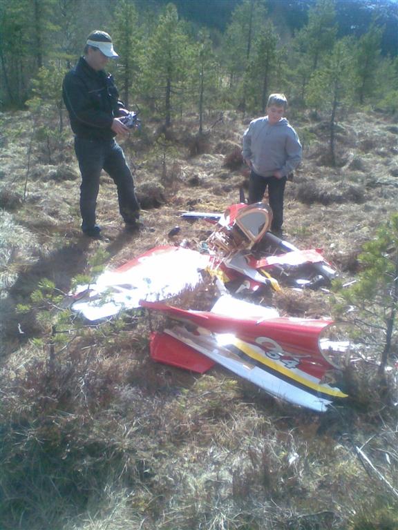

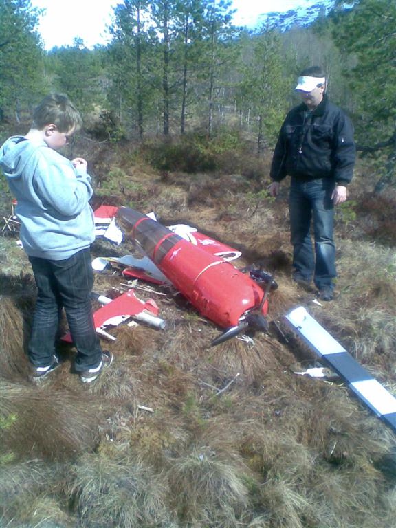

Vel, jeg sitter her og småskjelver over det fatale som skjedde i dag, yaken gikk i bakken så det smalt og det er en eneste stor flishaug igjen av det.
Jeg skulle ta en siste lowpass før landing og snudde flyet et godt stykke innafor stripa, rett etter jeg hadde svingt det mot stripa så var det plutselig null kontakt med flyet, reagerte ikke på stikkene og det gikk ned inne i skogen. Det smalt noe jævlig og skjønte med en gang at dette var ingenting igjen av.
Det ble noen tunge skritt inn til der flydelene lå. Der lå det strødd med balsabiter, betrekning, og andre deler.
Flyet er totalt knust, det eneste som jeg kunne se var helt er halehjulet. Vingerøret var faktisk knekt det også, stabrøret bøyd så det har vært en skikkelig smell.
Så kom det uvisse om ka i svarten som skjedde, med alt av radioutstyr helt nytt, ny radio også, temmelig fortvilende.
Det første jeg gjorde nå etter jeg kom hjem var å sjekke mottakerbatteria, satte det ene på utlading, helt tomt for strøm, laderen peip med en gang.
Satte så på det andre batteriet, laderen har akkurat ladet det ut og det var fullt oppladet, fy flate for en tabbe.
Jeg har altså glemt å koble til det ene av to batterier og har altså flydd kun med det ene batteriet tilkoblet mottakeren og gikk altså tom for strøm, jeg måtte bare stå å se flyet dundre ned i skogen uten at jeg kunne gjøre noe som helst.
Som jeg har nevnt tidligere så var strømtrekket høyt og den fjerde turen ble for mye for ett batteri på 2,3Ah.
Fy flate så surt å miste dette flyet, men det verste er likevel å tenke på at jeg mistet kontrollen over det og det kunne gått mye verre hvis det ikke hadde gått ned der det gjorde.
