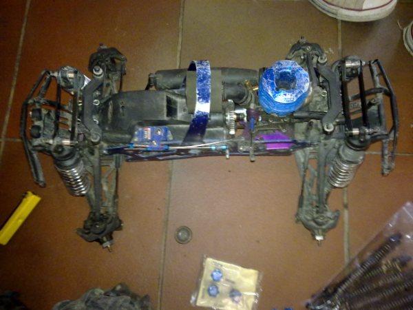

Har fått byttet til meg en Savage 3.5 mot en ihjel kjørt TT-01.
Bilen ser ikke så bra ut nå, men den skal plukkes i atomer og renoveres.
Er en del oppgraderinger på den også:
SH 28 motor
LST 2 dempere
Carbon bremser
Alu differ
Integy steel spur
Proline max paddels dekk
Ofna linkage mod
Highflow airfilter
Det jeg vet må gjøres er å bytte huset på clutshen, det er ødelagt men følger med nytt.
Ene demper lokket er knekt i toppen så der blir det å handle ny demper der.
Skal også få silicon olje i diffene.
Må også ha et karosseri, det følger ikke med bilen.

Da har jeg prøvd meg med snorstarten et par dager, skulle starte bilen på tirsdag, da røyk snora.
Var nede på skala1 på onsdagen og prøvde å finne noe som passet, den til traxxas hadde samme skrue hull men litt for grunn til å passe inn.
Fikk handlet inn snor på Jernia på onsdag og fikk spent opp fjæra og fikset den gamle i håp om fyring på bilen,
jeg og Microsoken fikk fyret den litt i dag, han rakk akkurat å si " ditta e en hissig jævel" så stoppa den, skulle dra den igang igjen og da streika snora en gang til.
Fikk fiskset fjæra igjen, og fyra, så stopp IGJEN.
Så drar microsocken en siste gang og snora??? Jo den ryker, hehe.
Men har kikket og vridd litt på de små grå så nå skal jeg kjøpe den til Traxxas og modifisere litt.
Litt på motor og litt på snella på enheten.

Vil bare si at snorstarten vi kikket på var til Team Losi LST XXL. Traxxas har ikke snorstart til annet enn sin egen TRX3.3 hvis jeg ikke tar helt feil. Når det gjelder modding, så bør du iallefall gjøre det slik at selve startenheten blir liggende helt inntil motoren, slik den skal gjøre. Blir for dumt å shimse den ut, da får du åpninger du ikke vil ha der. Da blir egentlig eneste fornuftige løsning å høvle litt av den medbringeren som kommer ut av motoren.
Noe slikt du har tenkt å gjøre eller?

Har kjøpt startsnor til Team Losi nå, den passer. Har dreiet ned hexen som kommer ut ifra motoren litt nå så nå passer den, er kombinert snor og rotorstart så det er jo midt i blinken.
