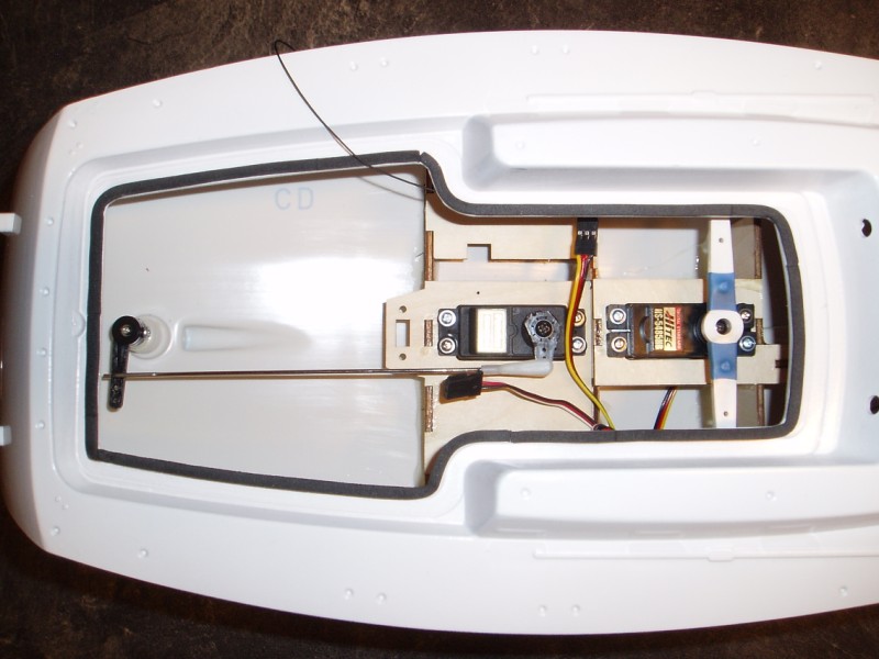

InnleggSkrevet: Søn Jul 11, 2010 1:02 am
Ikveld limte jeg fast rammen som holder servoene i båten, og laget til tauene som styrer seilene. Jeg la også en pakning rundt åpningen til lokket, regner med at det skal holde vannet noenlunde ute.

Nå har jeg fått kobla mottaker og batteri, og alt ser ut til å fungere så langt. Roret funker, og seilet styrer jeg med en skyvebryter på fjernkontrollen. Jeg ser iallefall at det strammer seg og slakker seg når jeg betjener bryteren, så da er jeg nok på rett vei.
Her er et par bilder:
