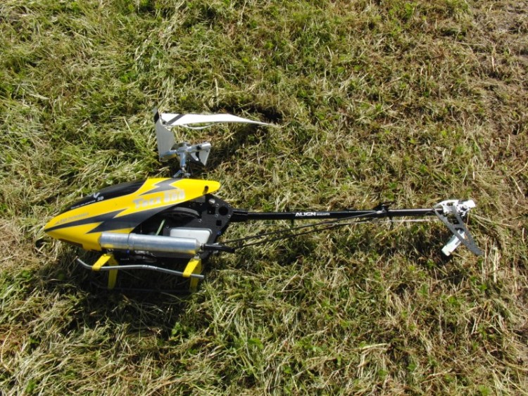

Jeg har nå fått flydd noen tanker med byron 30/24, og synes dette fungerer bra. Føler at det er mer krefter i helikopteret nå enn før, og motoren går fint. Alt tok forøvrig en brå slutt i steindalen idag, da jeg klarte å plante helikopteret godt ned i jorda på bøen. Er fremdeles litt usikker på hva som skjedde, men jeg mistet vel kort fortalt kontroll i lav høyde, og det gikk som det gikk.
Jeg har ikke studert helikopteret så nøye, men jeg har ødelagt et par servoarmer, bøyd halebommen (TT er muligens hel), og bøyd understellet. Jeg regner med at main gear, main shaft og feathering shaft er ødelagt også. Canopy er fin, sikkert på grunn av at helikopteret traff bakken i en merkelig vinkel, og jeg ble svært overrasket over at tilstanden ikke var verre når jeg fikk dratt helikopteret opp av bakken (måtte faktisk ta i littegrann for å få det opp, det ene rotorbladet satt ca 40cm ned i bakken).
Jeg må si at jeg er veldig fornøyd med hvordan T-rex 600 kan ta en kræsj. Dette er tredje kræsjen min med dette helikopteret, og den hardeste smellen hittil, men skadene er forbausende små.

Ser da virkelig forbausendes heilt ut det heliet ja. håper eg er like heldige når eg skal fly heli.
