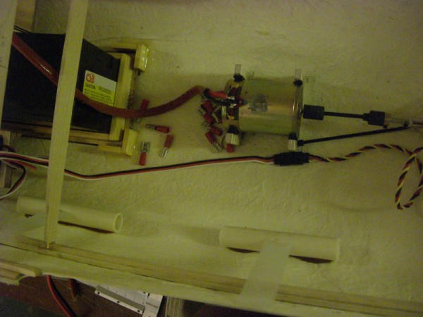

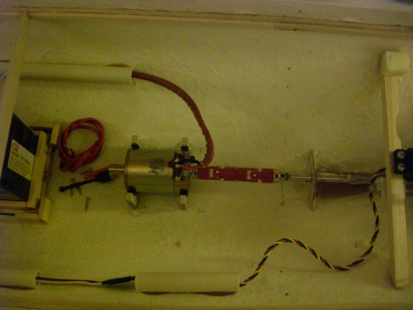

Etter at tirsdags byggekvelden gikk opp i mest prating (om båt sjølvsagt, det kom en kar innom butikken og ville sjå på min modell av Frøya, og han endte opp med å kjøpe en sjølv), har vi hatt ei god økt i kveld. Tirsdag fekk eg smurt på finishing resin på tredelane til batterikassen og montasjeplatene til elektronikken, i dag var det tørka og klart for montering.
Eg laga feste til elektronikken av 0.8mm messingtråd med en bit 2mm nylonrør på. Dette vart skrudd fast med servoskruer. Eg limte på nokre PVC-rør under platene til å trekke ledningane i, og har prøvd å holde servoledningane på babord side, og motorkablane på styrbord side. Eg lodda kablar på motoren slik at dei rakk fram til ESC'en, samt laga til batterikablar med deans pluggar. Eg fikk egentlig kobla ferdig all elektronikken ombord, bortsett fra lysopplegget, som ikkje er påbegynt enno.
Fikk testa at hovedmotor og baugpropell virka, roren gikk som den skulle, og alt virka fint. En god kveld!

Smarte du. Lednings rør hadde eg aldri tenkt på.

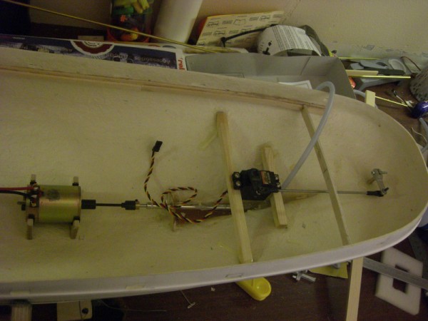

Smøring av propellhylse vart laga til. Eg laga ei lita form av papp som eg fyllte med 5min epoxy, blanda med mikrofiber glasfiber, for litt forsterking.

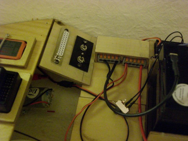

Når dette var herda, blei det bort hol og gjenga opp, og eg monterte ein greasenippel i eine enden og en slangenippel i andre enden. Det vart montert ein slange mellom denne og smørerøret på akselhylsa. No kan eg bruke greasepressa til å smøre hylsa. (med litt forsiktighet). Leddet mellom motor og aksel blei også bytta ut, pga. lyd og vibrasjoner. Dogbonet fra TB02 passa ikkje heilt i koblinga, med det resultat at det blei ulyd. Blei bytta ut med eit dobbelt universal ledd. No er det mykje mindre vibrasjonar og lyd i båten. Eg har også laga til ei kontakt for lys i overbygg og mast. Det er enkelt og greitt ei 25 pol D-SUB data kontakt. Då kan eg koble frå all strøm i overbygget med en plugg. Kjeme nok ikkje til å bruke alle pinnane, men det er greitt å kunne doble nokre koblingar.

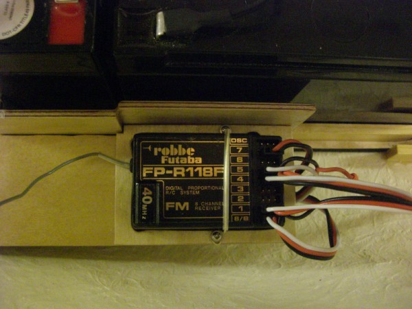

Har også modifisert radioen (FC16) litt, har flytta brytarane over på venstre side, og montert eit ekstra skyvepot på høgresida, til baugpropellen. Greitt å ha den på same sida som stikka for roret. Har kobla ut fram/bak funksjonen på høgrestikka, denne har okkje nokon funksjon i båten, og opptar en kanal. Er no brukt til baugpropell. Har no alle vitale funksjoner på kanal 1-4, slik at det i teorien kan brukast mottakere med ferre kanaler i enklare båter.
