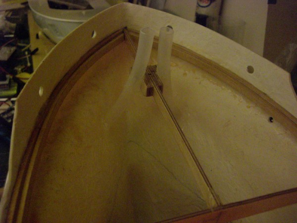

Change of plans...Eg blei grundig informert om at ingen modellbåt er komplett uten skikkelig ankerwinch. Dette blei forkynnt relativt seint på kvelden, på en av byggekveldane våre. Er ikkje heilt sikker på sannhetsgehalten i dette, men eg fant ut at det var ingen vei utenom. Dermed var det berre å begynne å bygge ankerwinch. Eg brukar samme patenten som Stressballen, berre i stereo. Mens Stressen bruker en liten microservo med metallgear, har eg brukt en vanlig futaba S148 servo. Denne var veldig enkel å bygge om til kontinuerlig drift, det var en liten medbringer under hoveddrevet som svinger potmeteret, denne var berre å plukke ut, så limte eg fast poten i midtstilling, dette gjorde eg mens servoen var tilkobla mottaker, for å få nøyaktig nullpunkt.
Vurderte ei stund å ha winch på kun eit anker, men dette vart fort nedstemt. Eg utvikla då patenten med 2 separate tromler, der ein trommel kan holdast igjen mens den andre går. Dette fordi det eine ankeret kan bli winsja inn fortare enn det andre, og eg vil jo ikkje ha eit anker som henger halveis ute. Det ser ut til at denne patenten skal virke fint, men den har ikkje vært testa i båten med kjetting ennå.
Har limt inn rør frå ankerklyssa og opp til dekk. Skal lime inn tilsvarande rør ned til winchen og, for å styre kjettingen, og for å ungå avsporing. Det blir 1m kjetting på kvar trommel. På grunn av winchen må eg flytte brytermodulen som i utgangspunktet var plassert framme i baugen. Denne vil bli plassert på babord side ved mottaker.

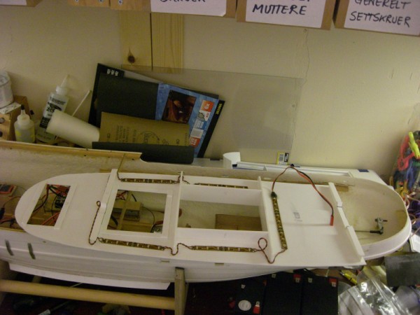

Har fått laga til det elektriske anlegget med sikringer og brytere til belysning under dekk. Dette må dempast litt, til dette skal eg bruke 5-6 3amp dioder i serie, då får eg ned spenninga til ca. 8 volt. Eg føler det er greitt med sikringer ombord, i tilfelle kortslutning slepp ein i alle fall at skramlet brenn opp.... Har brukt vanlige blade fuses, flate bilsikringer.

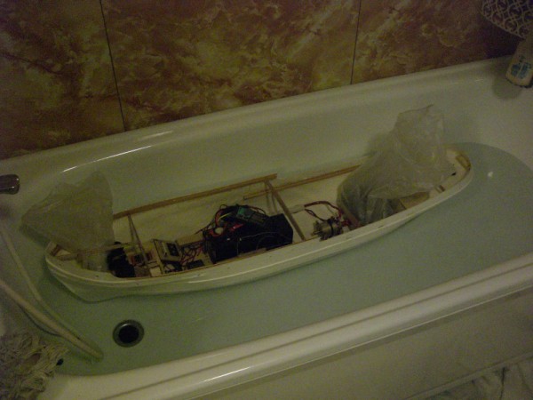

InnleggSkrevet: Søn Des 12, 2010 1:01 am
Hadde første flytetest i går kveld, for å finne ut kor mykje ballast som trengst. Uten dekk og overbygg måtte det til ca 1.4 kilo i baugen, og ca. 3 kilo bak. Vart litt overraska over at det var så mykje som måtte til. Dekk og overbygg blir ikkje så veldig tungt, tippar 0.5 - 1 kilo.
Begynnte å tenke på om ein kan bruke noko av ballasta til batteri. Fikk også testa motoren og baugpropellen. Baugpropellen fungerte heilt fint, med proposjonal styring. Det var realistisk bevegelse sidelengs, størelsen på denne er tydeligvis nett høveleg for denne størelse båt. Framdriftsmotoren derimot var det ikkje så mykje tak i. Dessuten vart den veldig varm, etter kun kort tid vart den så varm at det lukta lakk av den. Turtallet sank dessuten betydelig når propellen kom under vatn. Motoren er ikkje sterk nok i det heile tatt, og einaste løysing er nok å bytte den ut med en gearmotor.
Vurderer samme motor som i frøya, Robbe sin Navy EF76. Det var strømtrekk på 4.5A, men det sank fort til rundt 3.5A. Tydelig vis ikkje spesiellt god kapasitet på batteriet. Har vært lada kun 1 gang. Dumasmotoren er berekna for eit strømtrekk på 2A, så den går med dobbel belastning av det den er beregna for. Dette var litt skuff, for den gikk utrulig stille og fint, spesiellt på full gass. Denne motoren er nok egna for litt mindre modeller, med mindre propeller.

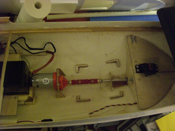

InnleggSkrevet: Tir Des 14, 2010 10:31 pm
Da var ombygginga i gang. Ut med motor, ut med batterikasse og elektronikk. Ny motor er bestillt, det blei en robbe gearmotor, med 5.5 i utveksling. Batterikassen blir utvida for eit batteri til, kan likegodt bruke ballasten til noko nyttig.
12V batteria veg litt over 2 kilo. Det blir ganske trangt no, når to batteri står etter kvarandre. Kassen blir flytta heilt fram til baugthruster-motoren, og går då så vidt klar den nye gearmotoren bak. Fordelen blir dobla kapasitet, og dobbel kjøretid.
Like greitt å ta det no mens det er greitt å komme til, synns det var for gale å laste den ned med 4.5 kilo bly, når 2 kilo kan nyttast til batteri. Har laga nytt motorfeste også, fikk låne en motor av Stressballen, som mal. Satsar på at den nye motoren greier å dra propellen uten å bli overbelasta. Er samme motor som eg har i Frøya, og den fungerer i alle fall fint.

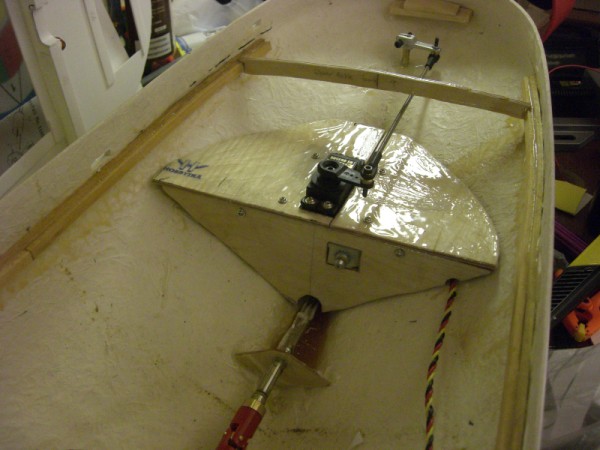

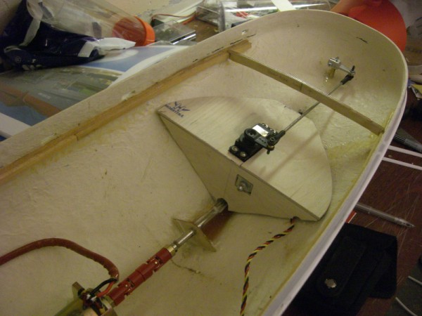

InnleggSkrevet: Ons Jan 19, 2011 1:18 am
Da har vi vært på Skala1 og byggd båt igjen. Assurance tugen er snart på samme nivå som den var før nedrivinga. Ny batterikasse/innredning er laga til, med plass til 2 drivbatteri i lengda. Nye brett for montering av regulator og mottaker og dekoder for bryterpanel. Nye motoren er kommet på plass, og testa, det ser greitt ut foreløpig. Trekker ca 2Apå fullt, med propellen i luft. Blir nok ei anna sak på vannet.
Det er ei god ruskevase med ledninger foreløpig, kablane skal etterkvart gøymast vekk i dei kvite plastrøra rundt omkring.

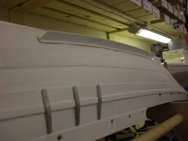

I kveld er det utvendige slingrekjøler som har stått på programmet, i tilleg til rubrails på sida, loddrette metalldeler tenkt som beskyttelse/forsterking. Dette er vel eit typisk dytte-punkt i forhold til andre båter.

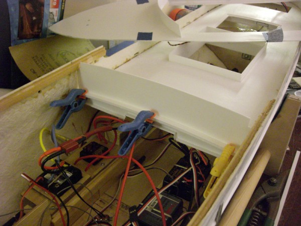

InnleggSkrevet: Ons Jan 26, 2011 1:32 am
Da har vi hatt ei økt med båtbygging, og i kveld har eg begynt på dekka, har limt fast akterdekk, og har begynt på dekkshuset der slepekroken skal monterast. Har satt kroken laust på plass for å sjå kor det blir. Kanskje eg skal bruke ein annan slepekrok, den som følger med er laga i kvitmetall, og er ikkje særlig solid.

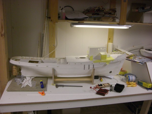

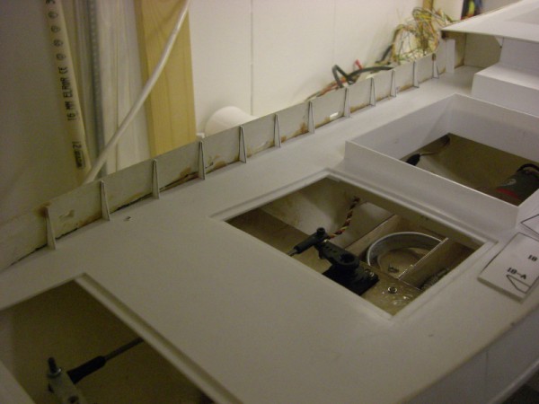

InnleggSkrevet: Ons Mar 23, 2011 1:12 am
Då var eg så smått komen i gang i det nye byggelokalet hos Skala1. Det har vært ei lang pause no i bygginga, so eg tok å rydda meg en plass. Det blir greitt å få litt betre plass enn det var i det gamle lokalet. Heile lokalet er ikkje klart enno, men det er nok like før no...
Har såvidt begynt på styrehuset, dette blir byggd med dekket på båten, for å få best mulig passform mot dekket. Styrehuset er satt sammen av mange deler, type "flatpakka". I kveld begynte eg å lime på rekkestøttene. Når dette er gjort skal det limast på eit rekkebord på toppen. Det vart egentlig meir prating enn bygging i dag, men det er no greitt det og. Og so testa vi ut lyskastaren som Håvard skal ha på Odin, en Dragoneye led, 350mA. Det kjeme til å bli heilt kanon, passelig størelse på den båten.

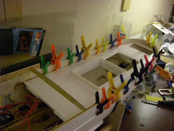

InnleggSkrevet: Fre Apr 08, 2011 12:26 am
Da var det på tide med ei lita oppdatering...

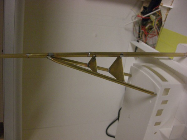

Har fått bygga litt meir på overbygg og styrehus, skylight over maskinrom, samt begynt på mastene. Desse lagar eg i messing i staden for trepinner som var med i settet. Bruker loddebolt på 80W, samt vanlig loddetinn.
Har også begynt på toppbord på rekka.
