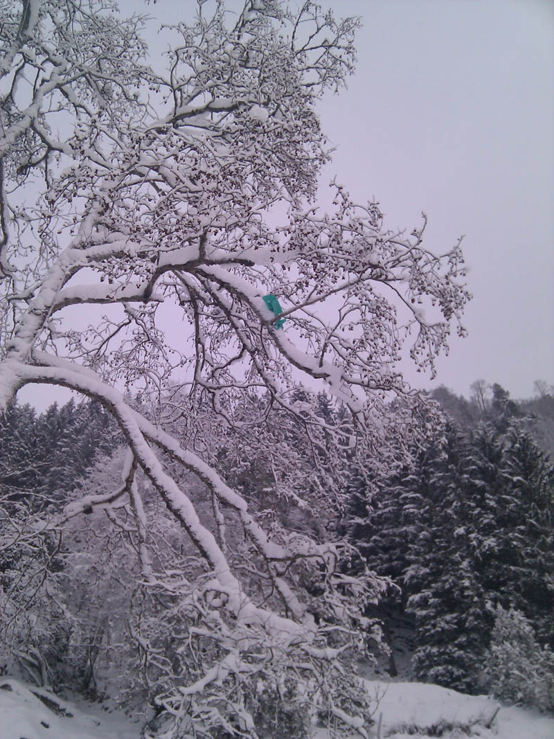

I dag var det ute med forsøk med en Yak 55 i 3mm depron, alt for stor motor og rundt 22" vingespenn. Kjørte selvsagt med 100% utslag på alle servoer siden jeg ikke er pingle (og det passet med gamle flyet jeg flytta RXen over fra) :)
Noe som da resulterte i fin lading i ett tre, og etterfølgende snøballkasting for å få den til å ramle ned igjen. I morgen blir det nytt forsøk med lavere utslag på servoene og mer expo :) (merkelig hvor mye en kan reparere på 10 min + lynlim og kicker)

hehe, gratulerer som medlem i tre-klubben :wink:
Jeg er selv litt stolt over mitt medlemsskap der, har både hatt fly og helikopter hengende i et tre :mrgreen:

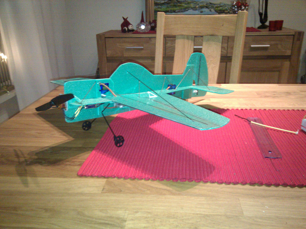

Er mindre enn 60 cm ja, 55 sånn ca.
Ang vekt så vegynner jeg å tvile litt på kjøkkenvekta for kom inn på rundt 90g, hoderegningen min tilsa nemlig ca. 150g. (med 2S 450mAh pakke)
Kom på at jeg burde vel ta ett bilde før jeg har krasjet det enda en gang:
IMG_20101231_093944.jpg [ 183.93 KiB | Vist 11773 ganger ]
Kjører med en slik motor:
Spec.
Model: A2204-14
Cells: 2-3
Kv: 1450rpm/V
Maxx Eff: 74%
No load Curr. .3A
Max Current: 7.5A
Weight: 19g
Int. Resistance: 550mh
Dimensions: 27.6 x 11.5mm
10A esc og 3 stk 5g servoer. Samt APC Style 7x6-E prop, tenkte å teste i dag med GWS EP Propeller (DD-7035 178x89mm)
Med APC propellen merket jeg at flyet prøvde å vri seg (som i rulle hele flyet) noe veldig når jeg gav litt gass på stuebordet.
Kan nevne til slutt at jeg har vel egentlig avskrevet modellen, (så har en ny Yak 54 i 30" size på gang alt :) Samme som jeg også har laget før men da med noen åpenbare design feil som gjorde at jeg knakk begge vingene, for hva skal en vel med noe gjennomgående carbon for :)

Flott modell da, ser lovende ut dette her :)
Om du bruker en analog kjøkkenvekt, så duger nok den ikke. Og hvis en digitalvekt viser såpass mye feil, så er det sikkert på tide å investere i en ny :mrgreen:
Bra at du bygger dem selv da, er jo utrolig lærerikt å holde på sånn. Gjennomgående carbon er forøvrig en fin ting det :mrgreen:

Må nesten si at med justering fra 100% til ca. 50% på D/R på Ail så er jo ting flygbart og morro :)
Faktisk mulig å fly rimelig sakte også med 2S men mangler da mulighet til å kjøre ubegrenset lenge rett oppover (noe jeg kan med 3S men da er den litt vanskeligere å kjøre sakte)
Flyr 10-12 min på ett 2S 450mAh batteri med en del rett opp, looping, osv og mye på full fart :)
Neste blir å teste den med 2S og 7x6 Prop (7x3.5 jeg har brukt nå) og se om det gjør at den får litt mer fart på seg da også.
Hovrer på rundt 50% power på 2S og på rundt 1/3 power på 3S med 7x3.5 prop så rimelig greit i mine øyne.
