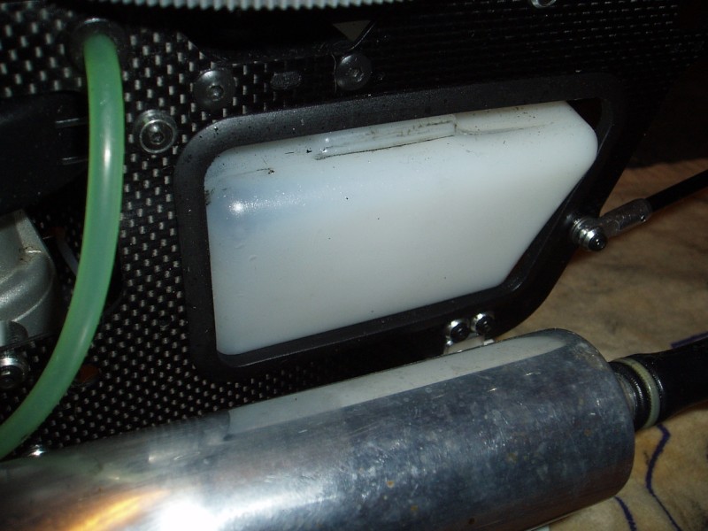

Jeg hadde meg så en tur med T-rex 600N, gjorde bare enkle looper og roller og inverted hovring, ingenting som skulle forårsake problemer. Hadde litt vugging fra flybarless-systemet, men ellers virket alt ok. Jeg bestemte meg så for å ta meg en tur til, og under oppspoling av turtall gjorde helikopteret et brutalt hopp. Det virket som at helikopteret ble løftet opp på høyre side. Jeg var kjapp med å få throttlestikka i null, så helikopteret var ikke høyere enn 30 cm over bakken tenker jeg. Men smellen ned igjen var hard nok til å knekke bakre understell, vri halebraketten litt, og utrolig nok flyttet faktisk fueltanken på seg inni ramma. Den skjønte jeg ikke helt, og det har aldri skjedd før. 2 ting ble gjort annerledes fra tur 1 til tur 2, og det var bytte av mottakerbatteri, pluss bittelitt justering på potmeteret til Align 3G. Jeg lurer også på om det var noe rart med oppstartsekvensen til 3G-systemet, i så tilfelle skyldes kræsjet dårlig rutine fra min side. Jeg skal sjekke dette nøye opp.

Her er noen bilder:
ødelagt.jpg [ 125.26 KiB | Vist 16927 ganger ]
tank 1.jpg [ 90.77 KiB | Vist 16927 ganger ]
tank 2.jpg [ 73.8 KiB | Vist 16927 ganger ]
3G gyro.jpg [ 80.38 KiB | Vist 16927 ganger ]
