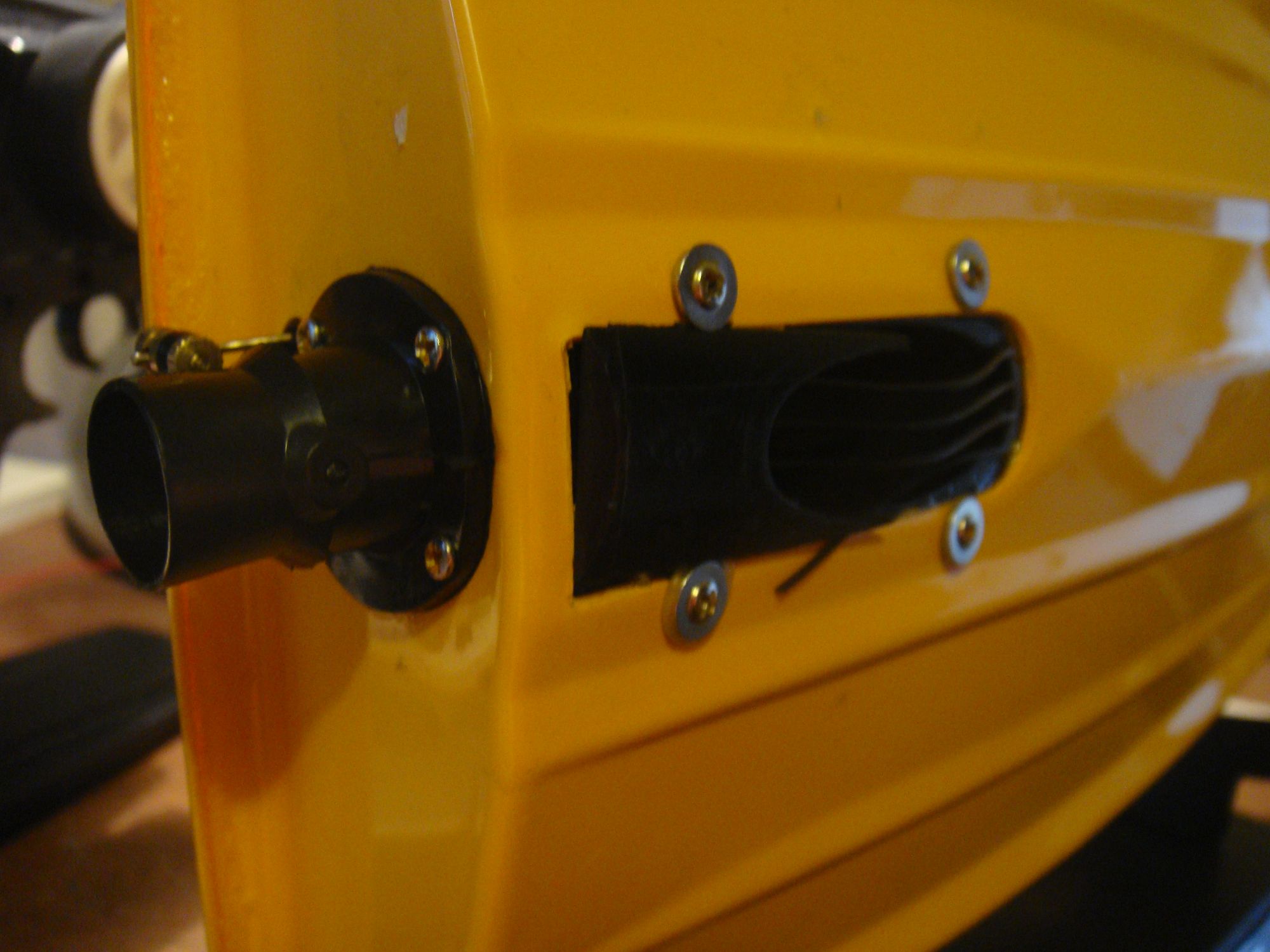

For noen uker siden når jeg syklet hjem fra skolen når det var sjukt fint vær kunne jeg ikke la være å se på elva som går igjennom Førde. Jeg bor ca. 20m fra elva og husket en film jeg såg på Youtube i fjor med noen RC båter som herjet i elv. Sjekket derfor prisene på de når jeg kom hjem og oppgraderingsmulighetene. Fant en til ca. 300kr på ebay og slo til.
Fikk båten på fredag og røsket ut søppelet som blir levert med båten. Installerte så en 3700KV motor, 40A regulator, 27MHz mottaker, HS81 servo og 2,2Ah 3S LiPo.
Har bare bilder, men dere kan se desse filmene fra youtube:

DSC02409.JPG [ 224.43 KiB | Vist 14979 ganger ]
DSC02410.JPG [ 120.48 KiB | Vist 14979 ganger ]
DSC02412.JPG [ 132.46 KiB | Vist 14979 ganger ]
DSC02413.JPG [ 234.17 KiB | Vist 14979 ganger ]
DSC02414.JPG [ 193.84 KiB | Vist 14979 ganger ]
DSC02415.JPG [ 235.94 KiB | Vist 14979 ganger ]
DSC02416.JPG [ 226.54 KiB | Vist 14979 ganger ]
DSC02418.JPG [ 216.24 KiB | Vist 14979 ganger ]
DSC02419.JPG [ 201.08 KiB | Vist 14979 ganger ]
