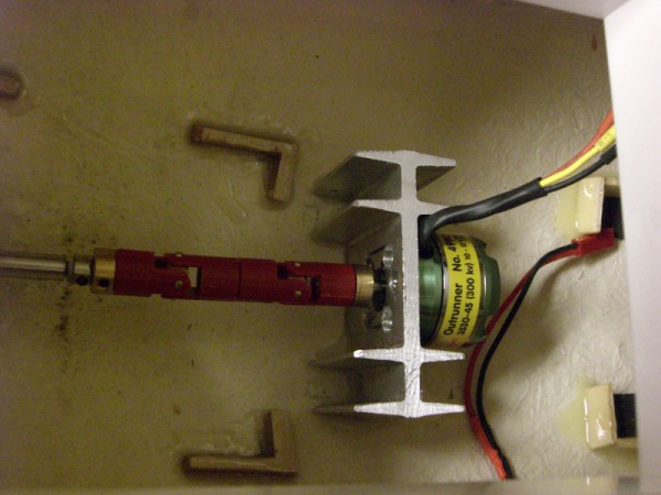

Vel, dette med børsteløst måtte prøvast... Roxxy 300kV motor samt roxxy 30A regulator er handla inn og montert i båten.
Er rimelig bra med ktrefter i motoren på lave turtall, så eg er spennt på kor dette virka.
Har laga til med kjølevifte i motorluka, og montert motoren på ein alu-kjøleflens, satsar på at
dette gir god nok kjøling. Satsar på å styre vifta med en gammal noise-killer.
Laga ny flyndre i kveld, har fundert litt på korleis dette kunne forbedrast. Det vart
til at eg laga ei i messingplate, som er lodda sammen. Må finpussast litt, men den ser vel rimelig ok ut.
Har også limt på toppbord på rekka rundt heile båten.

Båten er allerede for tung, her må eg finne på noko nytt angåande batteria. Propellen var i overkant stor, prøvde heilt på slutten en som var 50mm i staden for 70, og den virka bedre. Skulle vært litt meir fres i baugpropellen.
Det positive var at båten virka fint, den nye børsteløse motoren gikk stillt og fint, var nesten ikkje en lyd frå båten.
