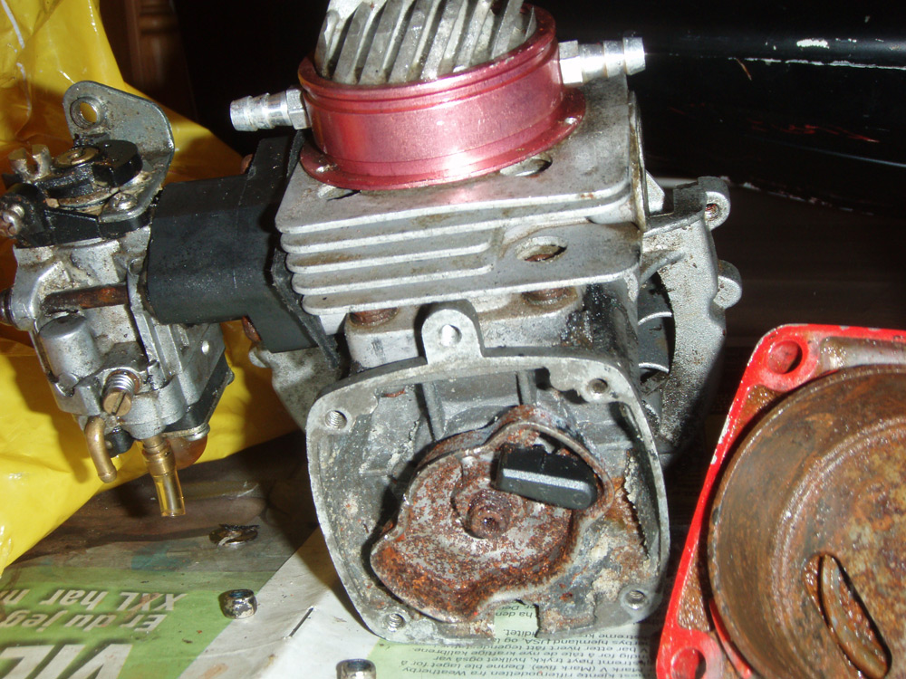

Motoren er i heller dårlig form, da det har vert mye sjøvann og møkk i den. Så den er ganske rusten og ødelagt. Men med noen nye lager, og litt shining skal det være mulig å få den til å gå igjen, men desverre for mye arbeid i den til at eg gidder å gjøre noe med den.

Skal du erstatte 26ccm med elektro må du opp i ganske bøsne saker, og da begynner det å koste spenn :shock: Jeg hadde gått for enten ny bensiner eller muligens en .91 glow som nå kan fåes ganske rimelig brukt ettersom de er nesten utdødd og lite i bruk lenger.
Kan du fikse et par bilder av den sjømarinerte 26 ccm motoren? Muligens jeg kan gidde å se litt nærmere på den dersom det er mulig å få den brukbar igjen

Har ikkje noe bilder av motoren slik den ser ut innvendig, da eg ikkje har klart å få den opp pga rustne skruer, enda.
Den går an å bevege, så stempelet er iaf ikkje rusta fast, men har nok heftig rustne lager.
Men eg er ingen ekspert på emnet så :lol:
