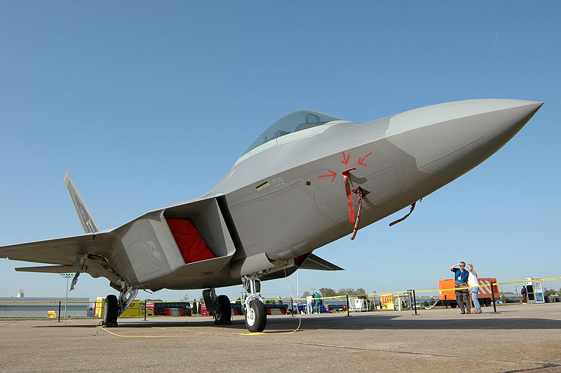

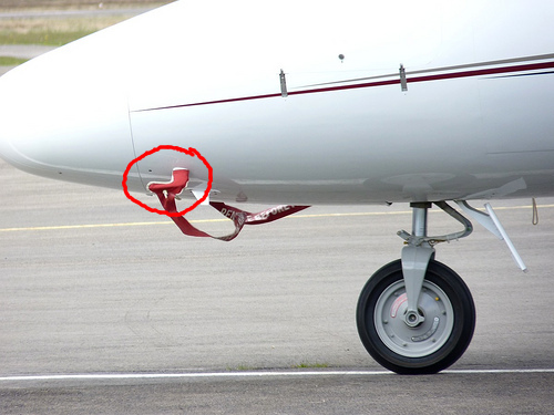

For man har jo både luftfart og bakkefart. Med pitot får en målt luftfarten og med laser/gps får en målt bakkefarten.
Det som er, er vel at pitot vil vise "feil" med tanke på vind? Så visst den har kraftig motvind vil den vise feil i forhold til farten den faktisk har i forhold til bakken?

C172_pitot.jpg [ 9.79 KiB | Vist 19724 ganger ]
022-02-0039-F-22A.jpg [ 74.96 KiB | Vist 19723 ganger ]
4582525612_36eeca1bdc.jpg [ 79.09 KiB | Vist 19723 ganger ]
