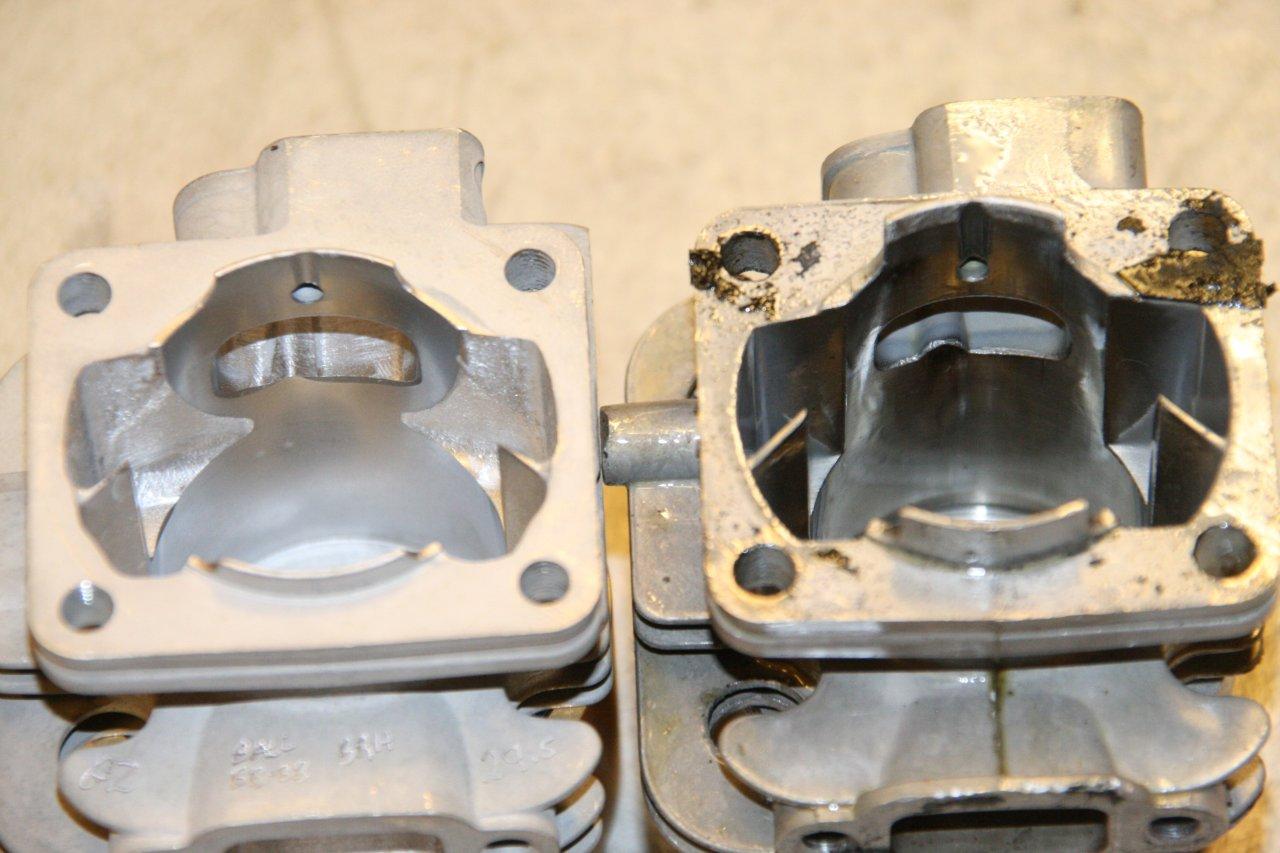

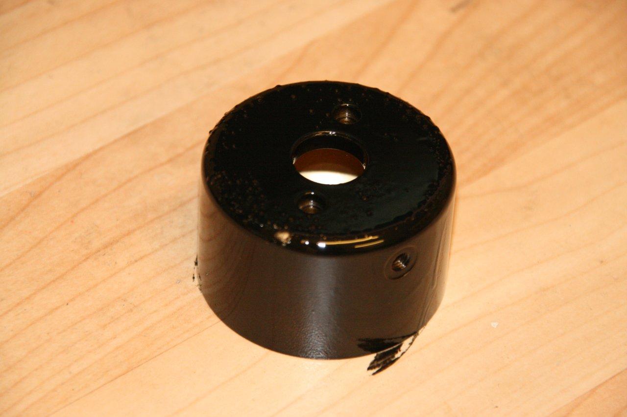

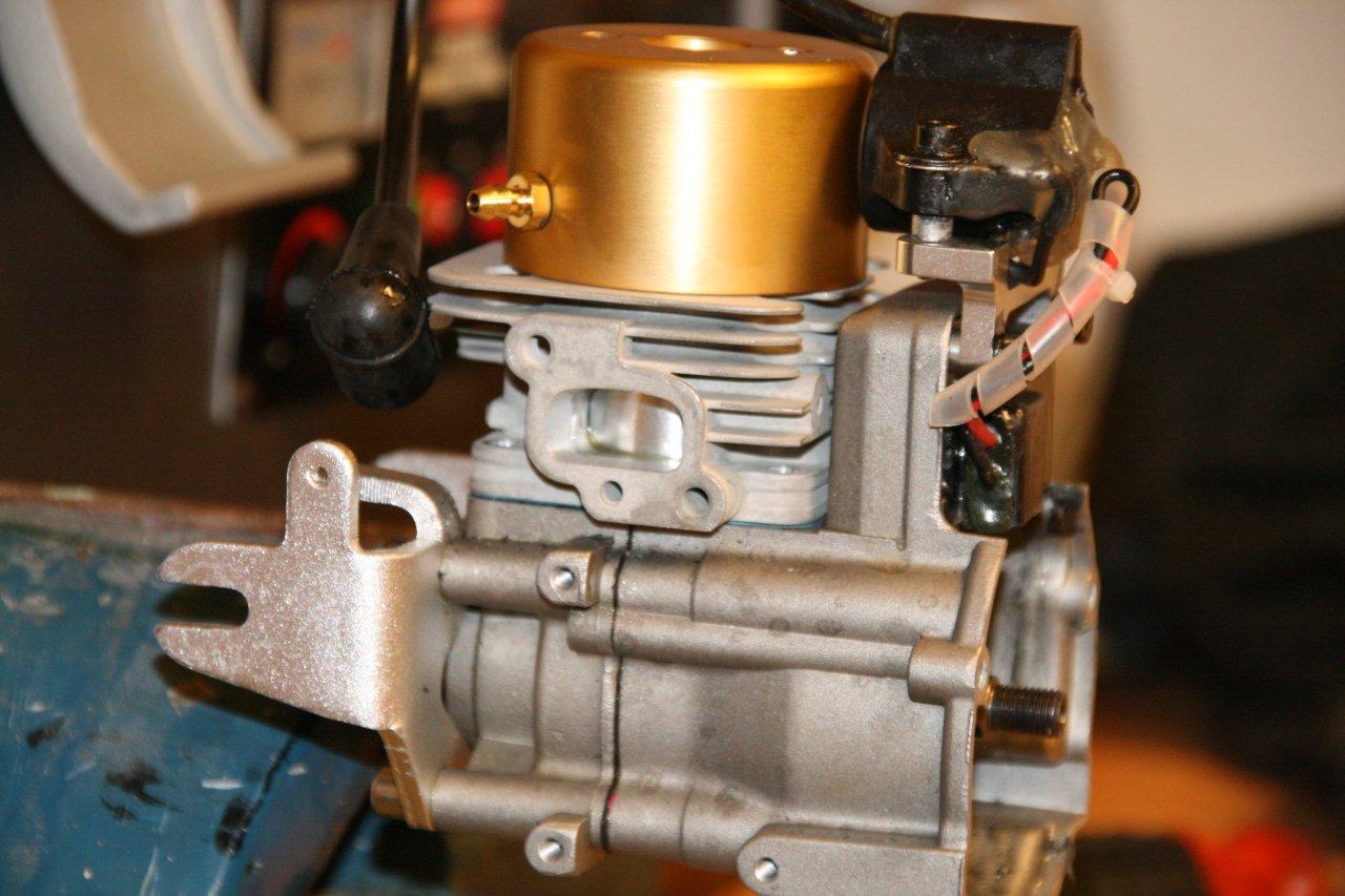

Det ble en flott tur i Gunnhildevågen :mrgreen: Jeg hadde gjort mange nye grep på motor'n og måtte kjøre inn motor'n på nytt. Jeg har bygget om motor'n fra 26cc til 29,5 fulltrimma Zenoha :mrgreen: Dette hadde jeg ikke hjerte til å fortelle Vector. Han sitter sikkert hjemme å spretter en kald en og fyrer opp en Havana av ypperste klasse, i den tro om at jeg har tatt ut det som var å ta ut på båten. For at ikke farten skulle avsløre hele trimminga måtte jeg gjøre noen grep:

3. Male over en blodig og STOR gullfarget kjøletopp med svart maling slik at Vector ikke ser at det er en helt ny topp som er montert :lol:

Her følger noen bilder på hva jeg hadde gjort med motor:
