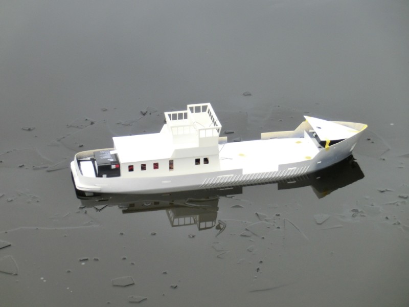

Her er et bilde av Vliestroom tatt på storevannet med et tynt lag is.
vliestroom storevannet (800 x 600).jpg [ 48.25 KiB | Vist 22014 ganger ]
