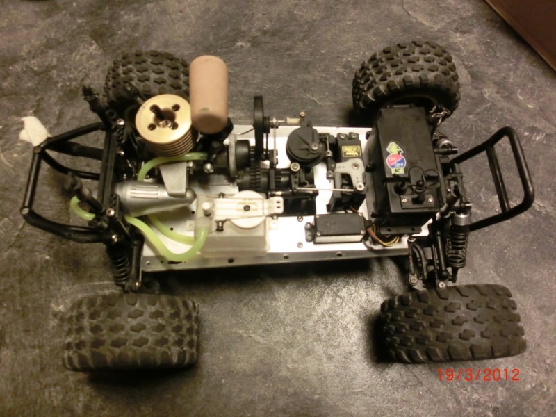

Har kommet godt igang med denne nå. Jeg kasta alle delene i dusjen idag, sprøyta på avfetting, og skyllet bort de siste restene av fettbelegg. Tørket så alle delene, og påbegynte montering tidligere ikveld. Det var absolutt ingen behov for å dra frem brukermanual, her dukket alt opp igjen i knollen når jeg først begynte å skru. Bilen er nå sammensatt, men jeg har ikke montert elektronikk enda. Dekk og felger må også rengjøres, og noen skruer skal byttes ut her og der.

Her går det sakte men sikkert fremover. Støtdemperene ble vasket sammen med de andre delene, men innholdet i dem sto det dårlig til med. Etter 12 år uten bruk er kanskje ikke det så rart. To av demperene var helt tørre, istedenfor olje lå det størkna sand i dem. De andre to var halvfulle med svart demperolje. Så jeg demonterte dem og rengjorde dem innvendig, så nå er de godkjent av biltilsynet :mrgreen:
De har forøvrig en fin patent på justering av fjæra, istedenfor mutter eller klips for å stramme fjæren på støtdemperen, så har de en spacer med spor i forskjellige lengder. Ved å sette denne spaceren i forskjellige spor, så kan en justere fjærstyrken i 6 trinn. Ganske fin patent egentlig, siden det er mulig å ta veldig hurtige justeringer. En slipper å skru seg i hel på en mutter, og en slipper å drasse på støtdemperklips. Har inntrykk av at Kyosho prøvde å få til en morsom bil med smarte løsninger og enkel oppbygging, og det har de fått til.
Skal montere på luftfilterinnsats og nye fuelslanger imorgen, og sannsynligvis servoene også. Da nærmer jeg meg test, mangler kun mottaker, noe som mest sannsynlig blir knabba fra en annen bil :D

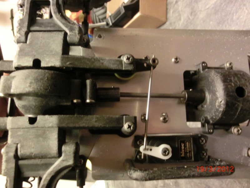

Rengjort og oljet luftfilter er på plass, nye fuelslanger er montert, og det samme gjelder servoene. Mottakerbatteri ligger på lading i skrivende stund, så da mangler bare mottaker før jeg kan prøve bilen igjen. Ikveld fylte jeg fueltanken opp 1/3, og startet motoren. Den startet umiddelbart, og putret og gikk hele tanken. Jeg var litt spent på om tetningen mellom eksospotte og motor ville holde, noe som den ikke gjorde. Normalt sett bruker jeg ikke pakninger mellom eksos og motor, eller det vil si, jeg bruker låselim som pakning. Det har fungert i alle år på motorer større enn 2.5cc, spesielt på helimotorer, da anleggsflaten mellom motor og potte er litt større. Men her ble det en liten lekkasje, så nå er vanlig pakning montert. Denne begynner nok også å lekke etterhvert, så da får jeg prøve på nytt med en annen type locktite, eller bare fortsette å bruke vanlige pakninger. Det blir litt viktig for meg å unngå for mye lekkasjer på denne bilen, da den ikke skal brukes like hardt som før, og fordi den skal holdes i god stand fremover. Jeg oppdaget også en liten sprekke i chassiset der motor festes, men det er kun ved en motorskrue, og vil ikke bety noe.
throttle og girmekanisme.jpg [ 100.06 KiB | Vist 38626 ganger ]
