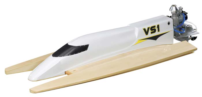

Jeg har tidligere kjøpt meg en O.S.21 utenbordsmotor, og har egentlig gått rundt å småtenkt litt lenge på hvilken båt jeg skal ha på denne. Jeg ble litt inspirert av båtkjøringen på storevannet idag, og har nå bestilt meg en Aquacraft VS1. Dette er en tunnellbåt som er nesten ferdigbygget, passer godt sammen med motoren, og ser ut til å ha bra performance. Med stock motor, noenlunde bra fuel og propell, så skal denne gjøre rundt 50mph uten nevneverdige problemer. En annen sak er at jeg ikke ville ha en typisk V-bunn eller Catamaran, og tunnellbåt er det ikke så mange som kjører her i området. Det blir spennende å se hvordan dette vil gå :D
Her er et bilde av båten:

Den gleder jeg meg til å se i aksjon, jeg har lenge siklet på en slik F-1 båt, men aner ikke hvordan de oppfører seg eller om de går fort nok til at jeg gidder å holde på med de. Bygg den fort da :wink:

En av grunnene til at jeg tiltrekkes av denne typen båt er at de krever litt finesse, men om du får rett vinkel på snuten, så går de fort. Har ikke inntrykk av at de velter lettere enn en catamaran, men går snuten ørlitegrann for langt opp så flipper de. Selvfølgelig på lik linje med catamaran, men disse er nok mer følsomme.

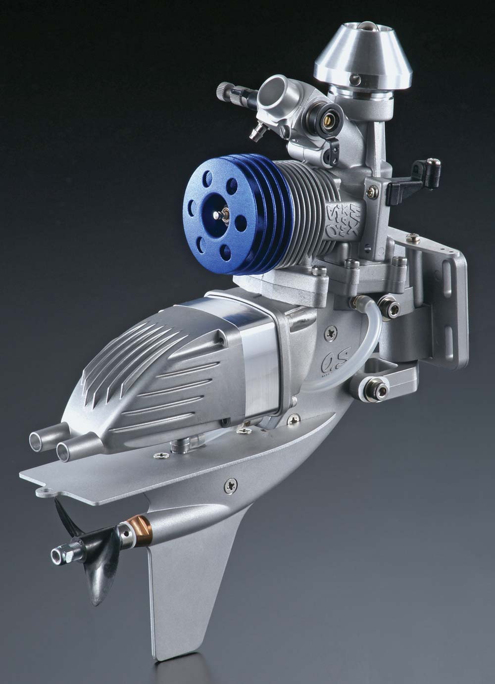

Her er et bilde av motoren jeg har liggende, tror nok denne vil se bra ut på båten. Litt usikker på om jeg skal lakkere båten også, har egentlig veldig lyst til det.

Idag kom båten i hus, og den skuffer ikke. Veldig fint utseende, og jeg liker veldig godt at båten er bygget i tre som er behandlet med epoxy. Synes den har en fin finish. Skulle jeg ha noe å utsette på den, så må det være overbygget. Jeg vet ikke hvor godt dette vil tåle flipper i høy fart, og har lyst til å forsterke det littegrann. Kanskje med et tynt lag glassfiberduk. Jeg må jo også tenke på vekta til dette dekselet, og velger da å ikke forsterke hele. Det er mest i bakkant jeg er bekymra for at ting kan gå galt. Det er litt tynnere der, og virker derfor litt skjørt. Har også lyst til å lakkere dette dekselet i en annen farge enn hvitt.
Ellers ser båten meget bra ut, men det blir ikke snekret sammen til båttreffet i helga. Littegrann mer tid trenger jeg nok, da hele uken er nokså hektisk. Båten setter også krav til hvordan alt blir satt opp, her straffer det seg å slurve.
