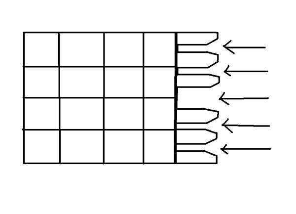

Går nok an å konstruere korga i forskjellige kvadrater i sammensetning, slik at hver del på siden av et spor er stive i seg selv. Alternativt kan du jo alltids gå ut fra at du fanger båtene med fronten inn mot din, slik at et eventuelt spor ikke trenger å være langt. Om f.eks korga totalt er 50cm lang, og du har et 10cm langt spor, så vil jo kanskje det være nok til at båten blir mye lettere å fange inn. Er kanskje litt lurt å tenke på det nå iallefall, før du har kommet for langt i konstruksjonen.
 Innleggets emne: Re: Byggetråd: Rescue 1
InnleggSkrevet: Tir Mar 06, 2012 3:13 am
Mtp hvor vanskelig det var å få en båt inn i tunnellen i det hele tatt tror jeg nok at et slikt spor vil være veldig vanskelig å utnytte. Jeg kommer til å konstruere det som en rett bjelke, og heller tilpasse antennene mine slik at de gir etter for eventuelt trykk/kort antenne/plassert langt bak på skroget slik at de ikke er i veien.
InnleggSkrevet: Tir Mar 06, 2012 1:44 pm
hehe, med andre ord en båt som bare kan brukes til dine båter :wink:
Jeg tror seriøst at dette kan skape problemer med båter som bruker vanlig antenne iallefall. Ofte er båten tyngst der antennen er, eller iallefall i nærheten, og om denne delen av båten alltid blir liggende utenfor korga, så vil jeg tro at du får ei korg som alltid må løfte tungt i den ene enden. Om det er vanskelig å fange inn en båt, så blir det iallefall ikke lettere med en antenne som skaper problemer. Om du først har fått fronten på båten inn, så tror jeg at antennen bare vil følge på automatisk om den har et sted å gå. Legger ved et banalt bilde over hva jeg tenker på. Kan jo selvfølgelig lage sporene formet som en trakt eller noe også.
En annen tanke er å ha noen innstikkrør på korga, slik at du f.eks kan stikke inn en modul for antenner. Det kan da være en forhåndsbøyd modul av pianotråd, eller sammenlodda messingrør eller noe.
Hvis vi sier at du har en korg som er 100% størrelse, og at du heller lager den i fast form ca 80% størrelse, der den siste 20% er en løs korgmodul som kan byttes ut med f.eks antennemodul, eller endemodul med høy kant, eller whatever. Altså ei korg som kan endres med enkle grep.
