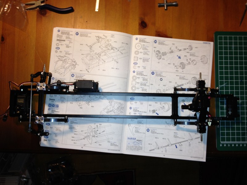

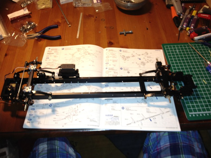

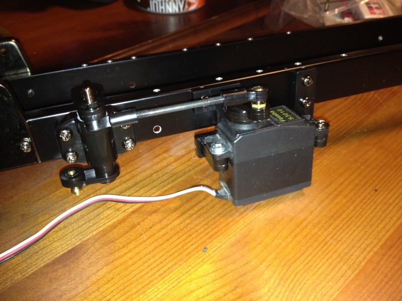

Her er noen nye bilder av byggingen :D
Filkommentar: Ramme
2012-07-07 20.22.16.jpg [ 74 KiB | Vist 35549 ganger ]
Filkommentar: Styrings servo :)
2012-07-07 20.39.36.jpg [ 103.89 KiB | Vist 35549 ganger ]
Filkommentar: Ramme
2012-07-08 12.54.53.jpg [ 99.87 KiB | Vist 35549 ganger ]
Filkommentar: Ramme
2012-07-08 12.55.12.jpg [ 97.12 KiB | Vist 35549 ganger ]
