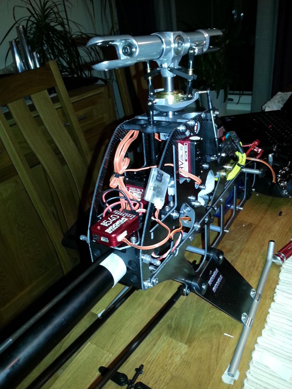

Bytta til kule på hale saken i hvertfall, ble enklere å dille med :)
Men da skal i teorien alt være klart til maiden, kun governor som ikke er satt opp men det får vente til jeg veit at ting funker ellers. FBL dingsen som skal styre gov forøvrig, fram til det er satt opp blir det vanlige Gov Store funksjonen til YGE
Kabling er stort sett bare snora sammen, får rydde litt senere :)

Jeg likte tankegangen bak det å bruke clevis, men det er vel egentlig bare ved førstegangsjustering og etter eventuelle kræsj det er fint å ha den. Når jeg stilte inn halen så var det iallefall veldig enkelt å poppe av bakre kule og vri hele pushroden for å justere lengden. Det går jo selvfølgelig an å gjøre når en har kule innerst også, men sikkert bare litt treigere å skru. Driftsikkerheten vet jeg ingenting om, kanskje derfor det skurret litt når jeg monterte min.
