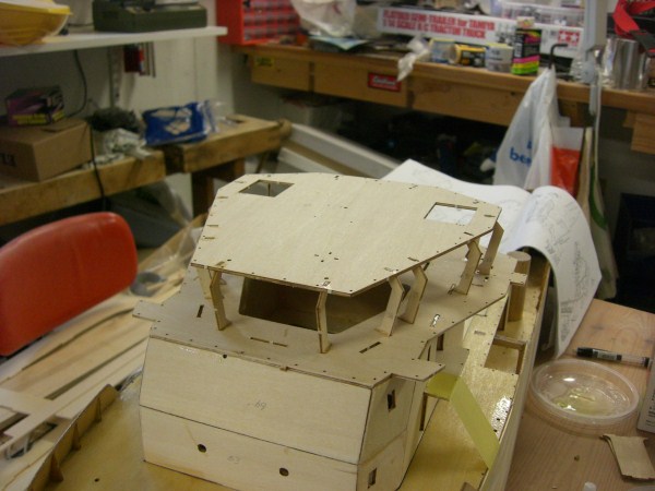

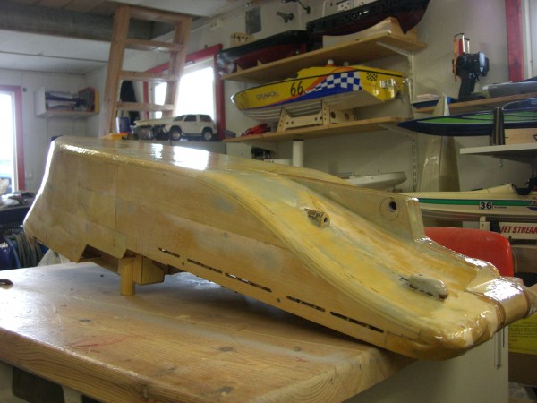

I dag her eg hatt ei god økt på hobbyrommet. Heile skroget er ferdig kledd med et lag glasfiber og epoxy, samt grovpussa.
Mykje arbeid som ikkje syner igjen noko særlig...
Har også begynt å lappe saman overbygget.

InnleggSkrevet: Søn Apr 08, 2012 8:39 pm
Stilig, er overbygget like godt utkuttet som skroget var, eller er det mye tilpassing som trengs?
InnleggSkrevet: Søn Apr 08, 2012 11:31 pm
Delane til overbygget er også laserkutta med stor presisjon, og passer godt saman. Men det blir nok en del pussing her og, før det blir bra. Det er utrulig tynnt spor etter laseren.

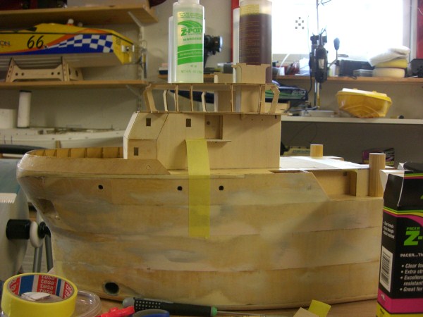

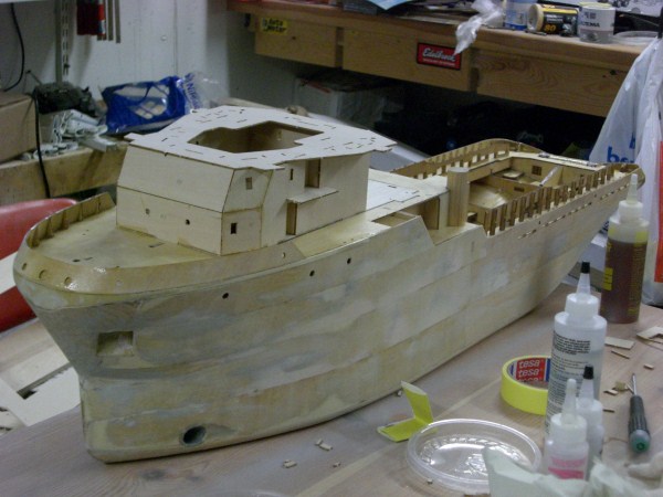

InnleggSkrevet: Man Apr 09, 2012 6:27 pm

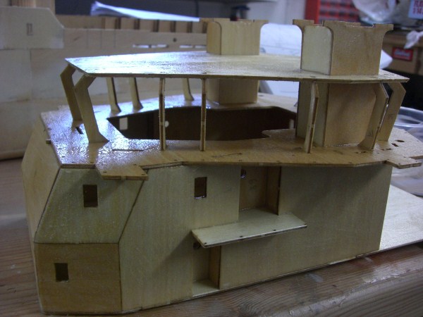

Har hatt nokre timar i dag og, har fortsatt på overbygget, og har waterproofa heile overbygget innvendig og utvendig med finishing resin. Har også lagt på et nytt strøk på skroget.
Båten ser veldig massiv ut, men er ikkje så veldig tung. Reknar med at eg treng en del ballast, litt avhengig av kva
batteri eg velger. Veit ikkje heilt kva vekta skal være på ferdig modell, men tippar ca 10kilo...
Blir ei skute som skubbar halve fjorden føre seg, og drar resten etter seg... Er ikkje akkurat straumlinjeforma. 8)

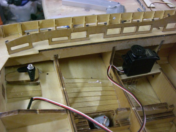

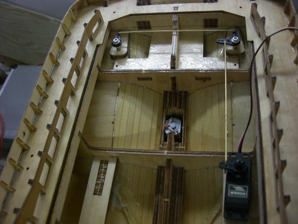

I gårkveld og i dag har eg laga til rora. Dei som fulgte med var i 4mm finer, og hadde krevd mykje pussing, så eg lagde nye ror i 3mm finer, samme som rorakselen. Passa samtidig på å forlenge roet med 5mm, for litt bedre styring.
Lagde også nye rorhorn av servoarmer, rorakselen er gjenga på toppen, så rorarmen blir festa med 2 mutrer.
Dei som fulgte med i settet er i beste fall pinglete, og heilt uaktuellt å bruke. I følge tegningane er servo plassert omtrent der aktre sidepropell er plassert, så eg har flytta den ut i borde på babord. På denne måten blir støtstengene vinkelrett på servoarmane, og det er vel et pluss. Blir vel en 3010 til rorservo.
Lodda på ei ekstra medbringer fra akselen og inn i roret, på samme måte som på assurancen. Trur det blir litt sterkare slik.
Har foreløpig laga til støtstenger på gamlemåten, håpar dette held, det er relativt små ror på denne båten. Det er ikkje spesiellt god plass under dekk heilt akter, og det blir ikkje plass til kulelinker.
Tok også ut motor i aktre sidepropell for å få waterproofa hullet den står i. La den ved sida av et motorledd for å vise størelsen. Er ikkje rare greiene, er veldig spennt på å sjå krafta i denne...

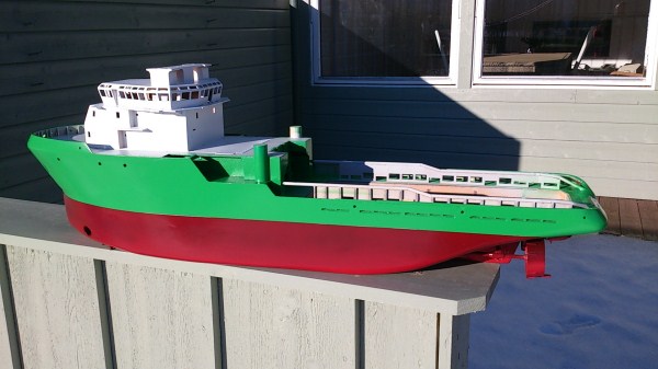

Er omsider komen i gang med Fairmount' en igjen. Har sparkla og slipt skroget og overbygningen. Har fått lakka dei to hovedfargane på skroget. Det skal også lakkast nokre blå felt framme på skroget. Eg finn ikkje igjen 6mm masktapen, så dette får vente litt...
Har montert inn dei to børstelause motorane. Dei blei montert på kvar si 3mm alu-plate, som også kanskje vil hjelpe litt med kjøling også.
Styrehuset har fått en kvit grunnfarge, skal malast med bla. orange og blått.

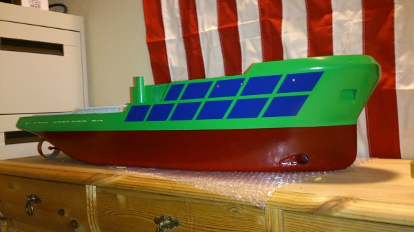

Da var 6mm tapen i hus, og dei blå felta på skroget lakkert. Har så vidt begynt på dekkskranane. Det er no småplukket begyner...
