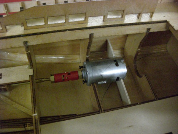

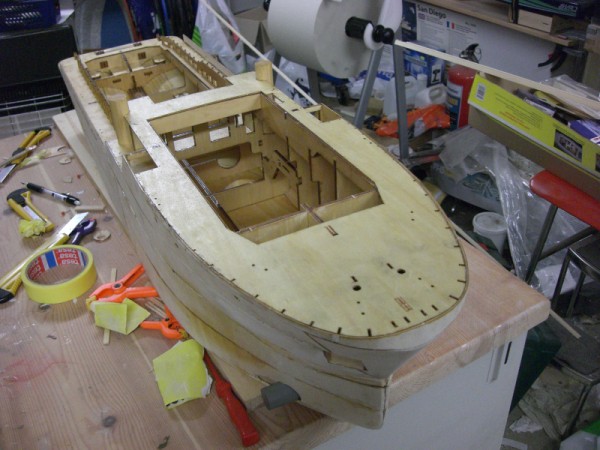

Har fått jobba litt med fairmount'en i dag, og fått montert resten av skansekledninga. Akter rundt hjørna var det litt styr å få til, i og med at det er ganske knapp sving. Då kjem jif'en godt med...
Har også begynnt å tenke litt på motorisering. Har fabla litt om børstelaust, men det blir nok et par 600/21 motorar,
sidan eg har desse liggande. Desse kan evt bytast ut med 550 motorar viss dei blir for pinglete.
Det neste no blir vel et lag med glasfiber på utsida som forsterkning.
