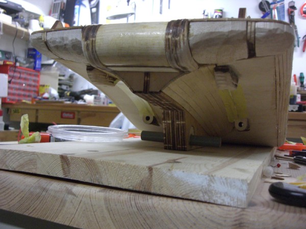

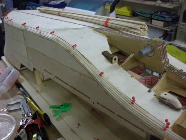

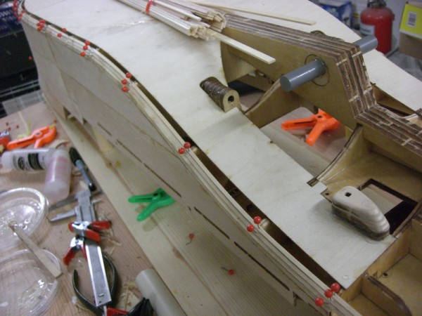

Da var eine side ferdig planka. Hadde opprinnelig tenkt å bruke zap på desse listene, men kom fram til at epoxy 5 min var betre, saman med kartnåler til å holde fast listene med. Funka veldig bra. I kilen akterut la eg først på ei list langs den fremre kanten, for der var ikkje noko å feste listene på. No var det berre å sette i ei kartnål.
